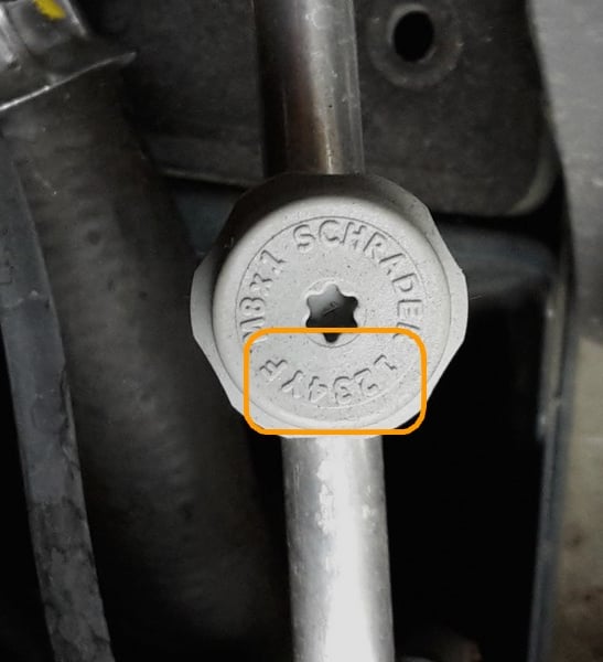

je viens de revérifier et c'est bien gravé sur le bouchon.
Ce matin j'avais regardé vite fait dans le sous sol pas très lumineux et pas bien vu.

t'en es sur et certain que ton bouchon était noir à l'achat ? perso, c'est pas le détail que je vais aller voir quand j'achète une voiture :D je te dis ça, parce que celle de Clo a le bouchon gris, je l'ai aussi !! étonnant que le tien soit différent et surtout sans REF du gaz :heink:
ton mécano est réglo j'en doute pas , rien de grave à dévisser un bouchon de schrader pour la charge , et le pommer . c'est rond et ça roule . ça m'est arrivé des centaines de fois dans mon boulot ;) j'en remet un autre et puis c'est tout ! le principal c'est que le circuit soit étanche.
une photo du mien pour confirmer .

Rien n'est impossible , la preuve en image : et je suis pas le seul ,c toutes les T9 destinées au marché algerien :sweat: :sweat: :sweat:
