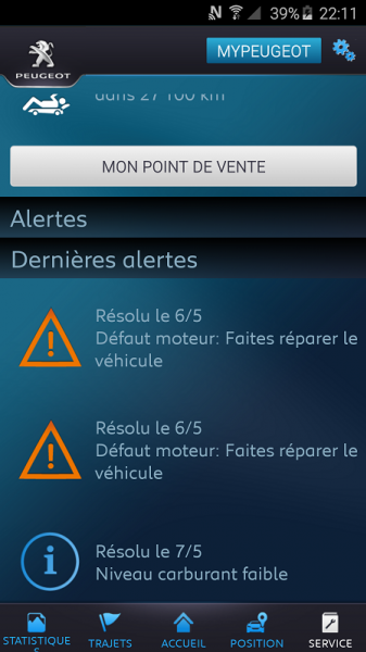

Verdict...Peugeot a changé la sonde de température du boitier d'eau. Mais au moment des essais, le technicien est tombé en panne de gasoil. Le niveau de carburant étant trop faible, la programmation de la nouvelle sonde de température n'a pu être finalisée. Après avoir remis du gasoil, tout est rentré dans l'ordre ! Pour info, quelle que soit la programmation d'une nouvelle pièce, sachez que le réservoir doit contenir un minimum de carburant pour finaliser l'opération. Il s'agit du même principe que celui des consoles de jeux, téléphones, tablettes, le niveau de batterie doit être suffisamment élevé pour pouvoir procéder à une mise à jour.http://www.forum-peugeot.com/static/mesimages/91485/Screenshot_2015-05-07-22-11-30.png
