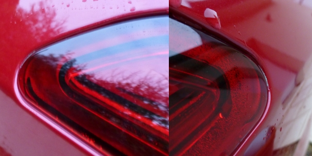

En temps normal, c'est à dire, hors période de garantie, j'aurai fais la même chose que toi, retouche et ponçage du feu. On n'est jamais aussi bien servi que par soi-même.Exact Bibobelix, un petit coup de meule sur 1 à 2mm juste sur l'arrondi et un trait de vernis ça devrait le faire.
http://www.forum-peugeot.com/static/mesimages/88286/defaut clignotants.jpg
à mon avis c'est que va faire le CC...
La voiture n'est pas sortie depuis plus de deux ans !
=> donc SAV.

.Arbre à cam idem chez moi, je suis le 1er client qui relève le problème.
Sur mon smartphone (6") je lui ai fait voir les photos qui sont publiées sur ce forum ...ça l'a marqué et il a changé de tête, surtout que maintenant il sait que celles qu'il a en stock occasion sont dans le même état.
Comme toi je dois lui apporter la voiture -pendant le boulot- pour qu'il prenne des photos, monte le dossier et envoie le tout au siège.
Ils ont voulu trop bien faire au niveau ajustement des pièces (faut reconnaître que c'est super bien ajusté ...trop peut-être) mais oublié qu'une caisse est + ou - flexible.
ah oui j'oubliais ...Le problème n'est pas encore référencé.
Quel type de traitement aurait il du appliqué?
soit Peugeot pense avoir supprimé le probleme sans l'avoir supprimé....
)En ce qui me concerne, je suis allé aujourd'hui chez le cc, le réceptionnaire s est renseigné depuis mon appel du début de semaine et effectivement il a eu confirmation que des véhicules sont concernés et identifiés par le numéro de série, le hic c'est que ma voiture est postérieure au numéros référencés, et ne devrait donc pas être touchée par le phénomène, donc immobilisation prévue une journée pour "appel plateforme" (soit ils m'ont monté des vieux feux qui traînaient dans un coin de l usine,soit Peugeot pense avoir supprimé le probleme sans l'avoir supprimé....
Sur mon smartphone (6" ) je lui ai fait voir les photos qui sont publiées sur ce forum ...ça l'a marqué et il a changé de tête, surtout que maintenant il sait que celles qu'il a en stock occasion sont dans le même état.
