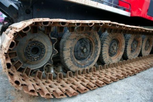

Et bien y a ça qui répond au moins à 2 de tes critères : pratiquement inusable et bonne accroche sur neige... :lol:
Par contre, c'est bruyant et faut prévoir un camion citerne pour la carbure. [:smiley:1]
