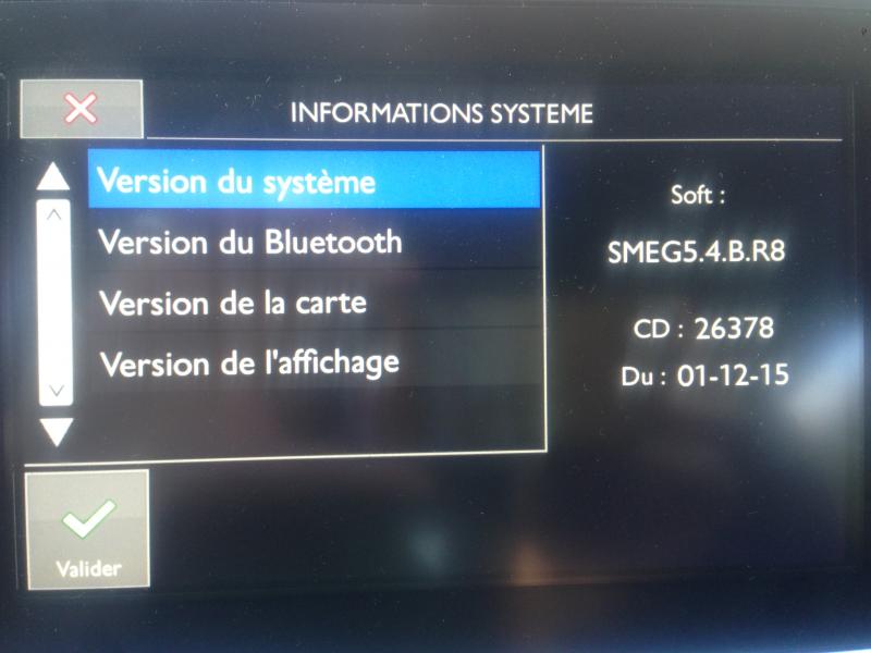

    Pour connaître ta version de smeg +
    - appui sur l'icone configuration ( icone en haut à droite roues dentée ) pendant plusieurs secondes, tu le notes, par contre je ne connais pas le N° de la dernière version
    Perso j'ai la version 5.41.B.R4 mais ce n'est pas la dernière
    Ici il y a des connaisseurs qui pourront te renseigner

    la dernière installée chez moi lors de la révision le 06/09/2017 version 5.42.B.R4

    Je n'ai pas l'impression qu'ils met mis la dernière version:
    [​IMG]
    Et samedi rebelote, plus aucun son au démarage de l'engin :( :(
