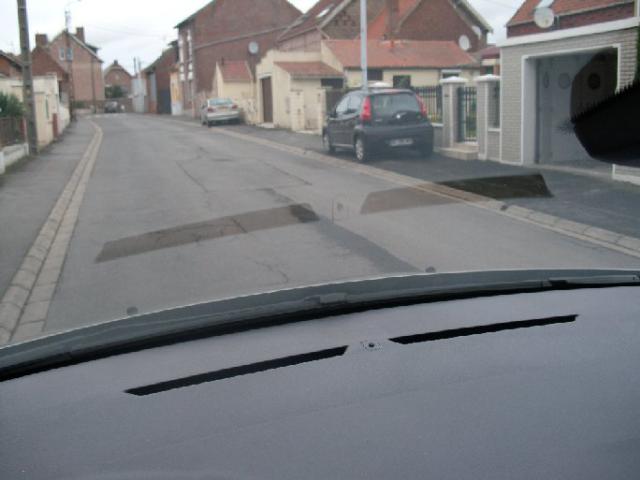

reflet après changement de pare-brise

avant l'entréa au garage

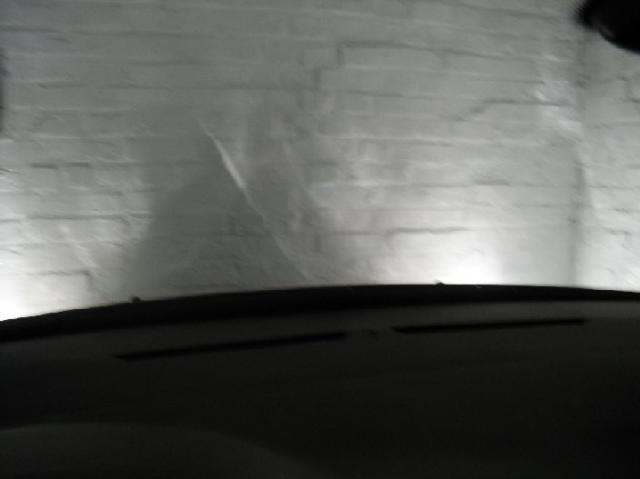

dans le garage éclairé
bon ! j'ai pris le 3008 aujourd'hui !! ben!! le pare brise d'origine , je vois les 2 bouches d'aérations aussi , et pas que ça ! l'ath , le gps , etc etc ....!! je crois que notre ami ja3008 fait une fixette sur les bouches :D !

Voila, l'expert est passé.... nous sommes restés plus d'une heure ensemble en compagnie du conseiller technique du garage. Je tiens d'abord à souligner la parfaite courtoisie de l'un et de l'autre.... de leur côté, ils ont pu compter sur la mienne.
a) Constat sans appel: il y a bien un pb de reflet génant pour la conduite. Le temps changeant cet ap midi dans le Nord ne laisse aucun doute. Dans les zones d'ombre, on voit fortement les aérateurs, dans les zones face au soleil, c'est tout le tableau de bord que l'on voit.
b) Le parebrise a bien été remplacé par un parebrise de la même marque
c) Nous avons placé 3 autres 3008 à côté du mien..... même soucis.... sur route aux mêmes endroits..... même soucis. Sur ceux munis de GPS, c'est encore pire.
d) Propos de l'expert: bien que lui n'ait jamais eu de remontées de ce genre à faire..... il en a entendu parlé
e) Pas de solution a proposer. Il a pris des photos qui ajoutées au miennes vont être envoyées au service client et au service qualité. Il m'adressera la totalité de son rapport
