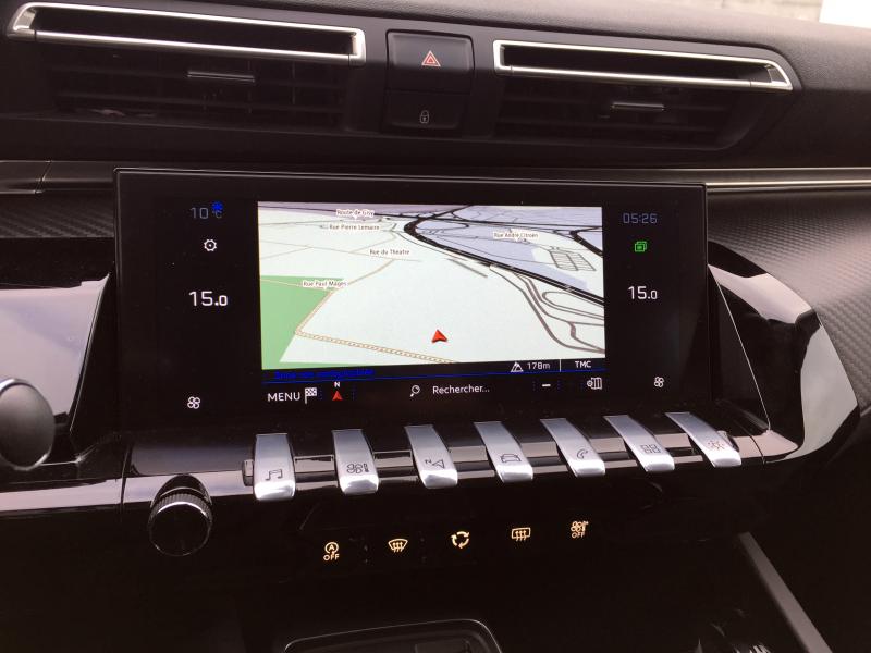

Avez-vous remarqué sur les photos de présentation de l'intérieur de la nouvelle 508, il y a une touche pour désactiver le start and stop directement sur le tableau de bord.
...avec toutes ces touches ...ca va bientot ressembler a un vrai piano ;)
...mais j aurai bien aimé l avoir celle ci!
Ca ressemble plutôt à une touche d'activation/désactivation de la climatisation !
http://www.forum-peugeot.com/static/mesimages/37774/01.jpg
C'est effectivement une touche pour le S&S, ça représente exactement la même chose que le voyant orange du S&S au combiné à gauche au-dessus de la jauge à carburant.
Maintenant, à savoir si c'est pour activer/désactiver provisoirement ou définitivement :confused:
Probablement davantage une touche de raccourci pour éviter la manip sur l'écran .... wait and see !!!! ;)
