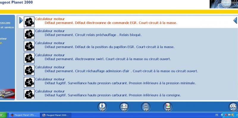

J'ai fait une lecture des défauts, je les ai effacé puis elle a démarré impeccable.

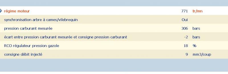

Ci-dessous la liste des défauts, vous en pensez quoi ? je change ou pas le régulateur de pression ?
http://www.forum-peugeot.com/static/mesimages/33763/60716-04-1.jpg
http://www.forum-peugeot.com/static/mesimages/33763/607-16-04-3.jpg
je vois surtout par rapport a ces defauts,la regulation en fugitif(c'est que ca perd la com pendant quelque instant seulement)
de toute façon faudra le sauter ton fap.........
donc tu peux dejà commencer par ça
