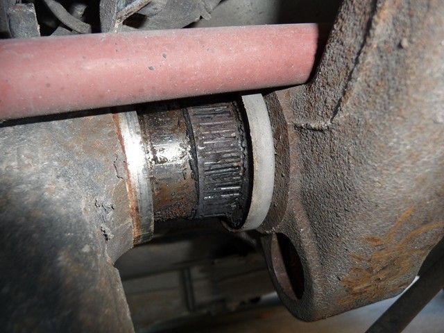

J’ai tardé à vous donner des nouvelles.
Je n’ai pas pu, pour l’instant, mener à bien le remplacement d’un des axes ; pas eu la possibilité de réunir tout le matériel nécessaire pour faire le travail dans de bonnes conditions.
Dans le bras arrière droit, j’ai posé 4 douilles à aiguilles, cela me permet de repousser un peu le remplacement de l’axe compte tenu que ce dernier n’est pas trop abîmé.
Il n’y avait aucun bruit, j’ai anticipé.
Voilà les bras sont reposés avec 4 douilles à aiguilles dans le bras droit et 2 dans le bras gauche.
Quelques photos pour illustrer la pose des douilles ; j’ai utilisé le levier de la barre antidevers,
Cela permet de pousser les douilles et joint à la bonne cote.
Sans aucune prétention !
Si vous n’avez pas de presse, une tige filetée plus une grande rondelle feront l’affaire,
bien positionner les douilles sur le bras, ensuite serrer doucement, la douille se met en place doucement.

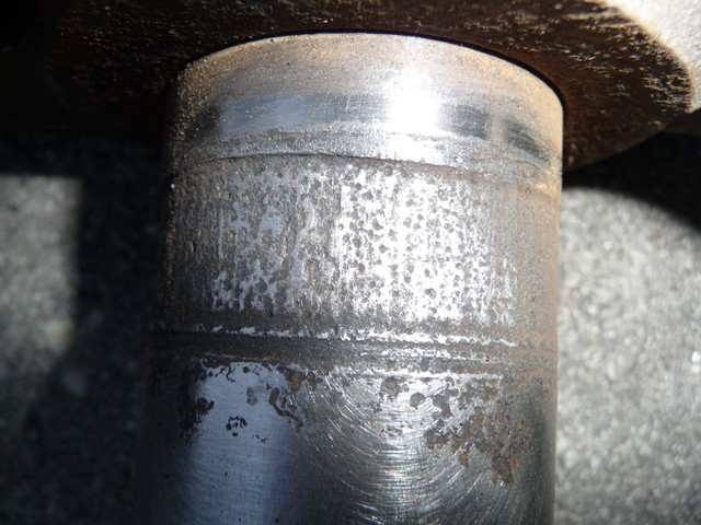

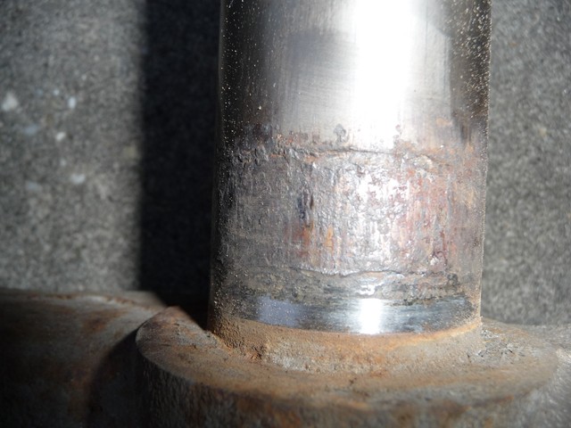

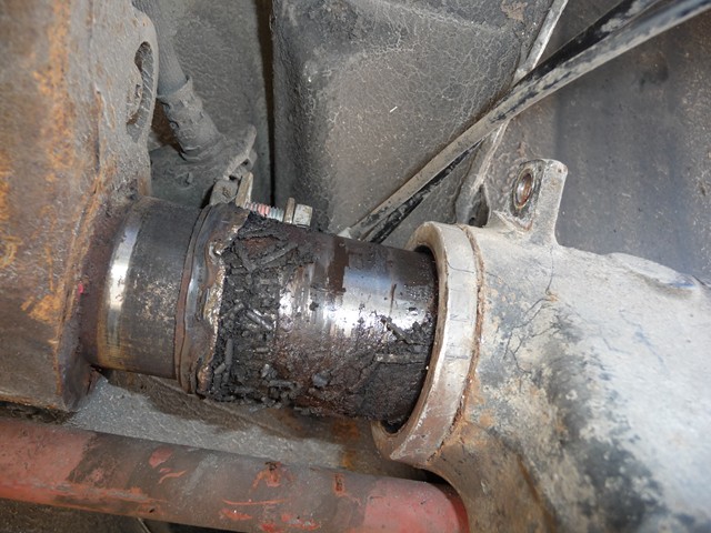

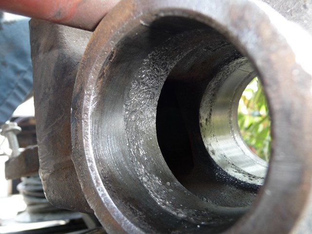

J'ai les roues ar qui ont une forte inclinaison /- et des bruits de grincements ou des claquement sur bosses et creux.
J'ai trop attendu avant d'operer la bête.
Apres demontage :
Diagnostic sans appel : les roulements de bras sont HS !
Plus grave encore les axes de la poutre essieu sont morts !!!!
Reste à voir si les bras sont encore bon
voila quelques photos pour voir les degats
http://www.forum-peugeot.com/static/mesimages/52153/brasgauche2640x480.jpg
http://www.forum-peugeot.com/static/mesimages/52153/brasdroit2640x480.jpg
http://www.forum-peugeot.com/static/mesimages/52153/axegauche2640x480.jpg
http://www.forum-peugeot.com/static/mesimages/52153/axedroit2640x480.jpg

Quand le carrossage apparait en general il est déjà trop tard, les portées sont mortes .
Dans ce cas faut les remplacer par des bagues.
