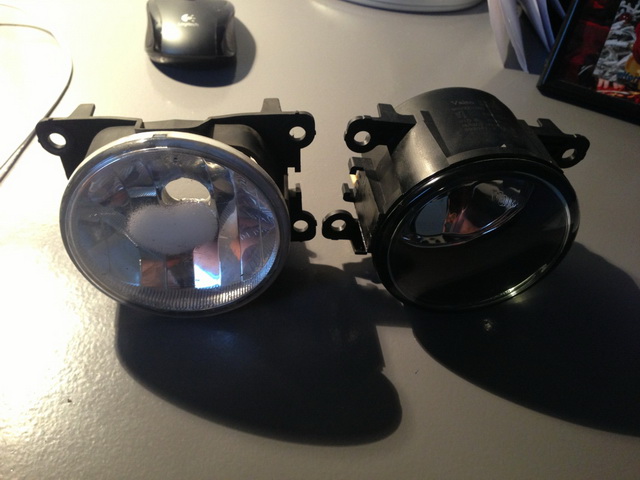

Me revoici avec une nouvelle modification Majeur pour nos 5008
Remplacement du Bloc anti brouillard d'origine avec Ampoule P24W
Par les versions Valeo TFC H11 55W
Avantage Optique en verre Mineral et non PCB plastique
Plus puissante
Plus de porte car cadadiope en ananas et non en parabole comme sur ceux d'origine
Anti brouillard Peugeot PSA non commercialisé (pour le moment) (Equipé sur tous le groupe VW)
Ils doivent exsister sur des modeles PSA mais je ne sais pas les qu'elles!!!!
La support est exactement le meme que ce d'origine (l'avantage mais il faut quand meme decouper l'arriere du support car y a un meplat qui empeche de le viser sur celui d'origine )
Voila est surtout plus de probleme de chauffe avec les xenons ou de coup car plastique des anciens de mauvaise qualité qui est rapidement marqué par des impacts de cravier
Et j'ai remonté des ampoules Xenon H11 5000K 55W
A noter la peripherique de ces anti brouillard est noir laque
je prefere ce la rends les antibrouillards plus classe
je trouve mieux fini cela ce comprends par :
Anti brouillard d'origine 70 euros/piece (c'est du vol tous en plastique )
Anti brouillard Valeo PSA VW 114euros/piece (c'est du vol aussi mais on est sur du verre avec disspation de chaleur et contour laqué) 7

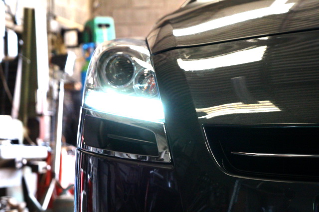

Petite photo avec LED DRL en pleine puissance
http://www.forum-peugeot.com/static/mesimages/61777/DSC00655.jpg

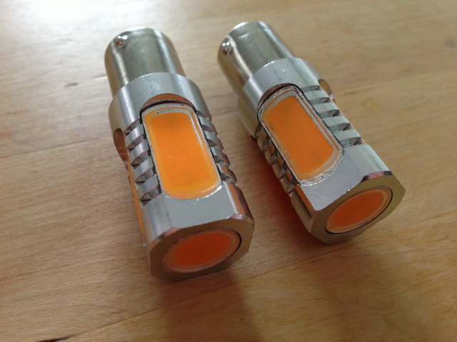

Ampoule LED 7.5W orange pour les clignoteurs Avant (obligation de mettre une resistance d'environ 50ohms 5W) cela evite que la centrale clignote trop vite comme une ampoule grillée
http://www.forum-peugeot.com/static/mesimages/61777/photo.jpg

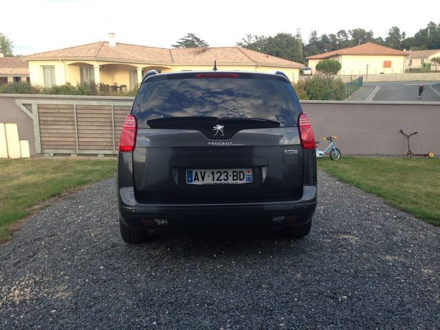

Modification en MODE 5008 2012/2013 avec sigle lion 308 et nouveau logo PEUGEOT
passage comme SEb66 en mode anti brouillard symetrique et changement du pommeau de boite de vitesse en version Aluminium de 308 GTI (49euros en concession)
http://www.forum-peugeot.com/static/mesimages/61777/IMG0071.jpg
