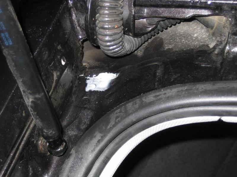

En attendant ton joint, j'ai essayer de regarder dans le montant gauche du pare-brise pour voir si il y a de l'eau et grande surprise il y en a. Pour information il y a pas plu depuis hier
Je crois que ma voiture fuit de partout. :pt1cable:

http://www.forum-peugeot.com/static/mesimages/90304/IMG_4363.jpg
