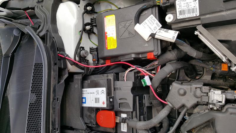

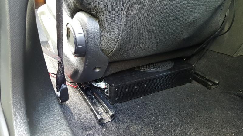

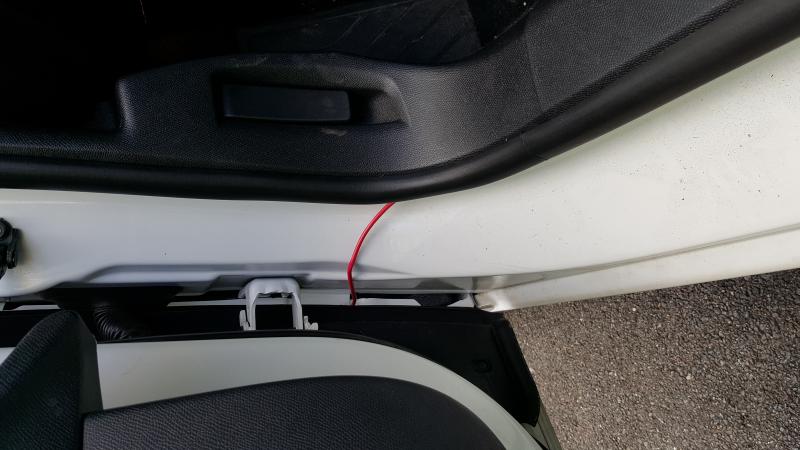

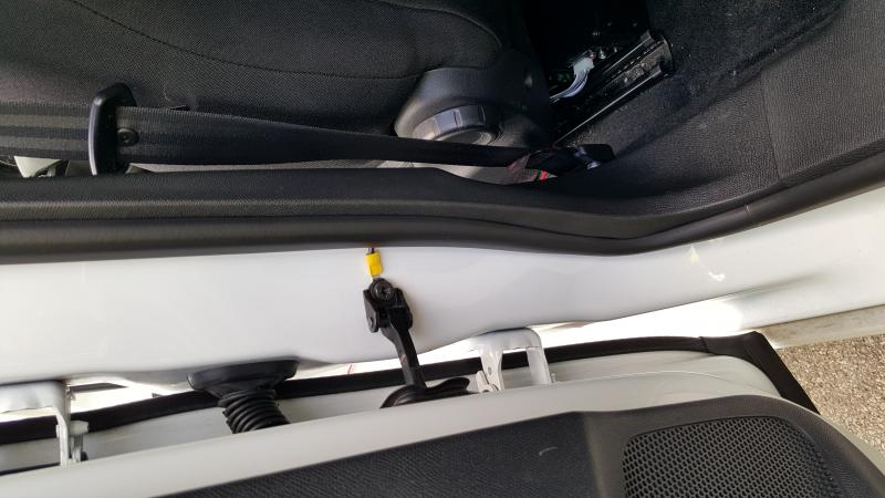

J'ai un doute sur le positionnement de la masse, mon garagiste la mise sur la fixe que l'on voit quand ouvre la portière arrière.
Et mon alimentation n'ai pas mise directement sur la batterie...
Avec les photos ça parlera plus...http://www.forum-peugeot.com/static/mesimages/106980/20171012_115021.jpghttp://www.forum-peugeot.com/static/mesimages/106980/20171012_115034.jpghttp://www.forum-peugeot.com/static/mesimages/106980/20171012_115043.jpghttp://www.forum-peugeot.com/static/mesimages/106980/20171012_115103.jpg
C'est limite dangereux ce passage de câble. Si jamais tu as un pincement du câble rouge et si a la longue il finit par se dénuder un peu, tu risques d'avoir un court circuit (il y a des visses à la masse pas loin). Bon heureusement il t'a mis un fusible donc ça limite le risque, mais quand même...
