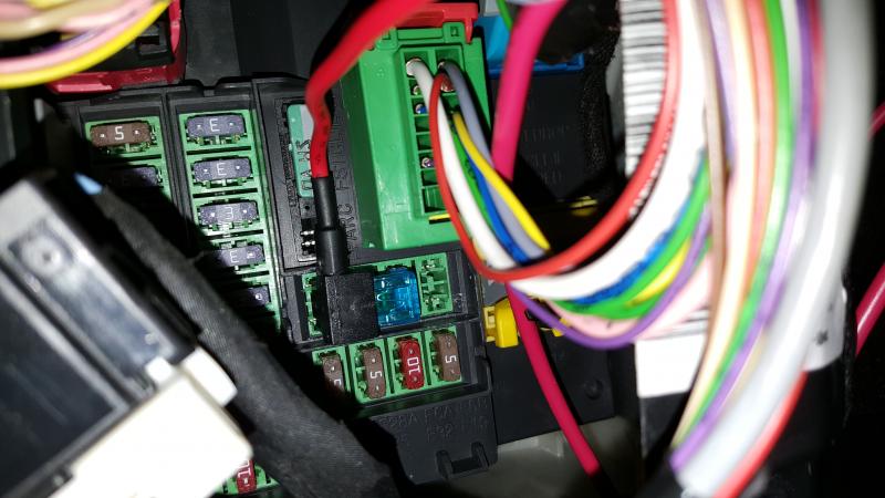

J'ai une idée pour ton allumage intempestif du SMEG.
Je pense que tu as mal placé le fusible sur ton fusetap (et que tu forces l'allumage du SMEG via le fusetap qui crée une alimentation "forcée" du circuit F28B).
Accessoirement, ce "mauvais" montage ne protège pas l'IBUS (car pas de fusible sur le circuit "parallèle' de l'IBUS ; le fusible étant sur le circuit d"origine F28B.
Tu verras, il y a 2 emplacement pour mettre le fusible sur le fusetap,.
Et bien mets le sur l'autre emplacement (celui le plus à l'extérieur)
edit : je dis des conneries ...
si ton fusible Fusetap était sur le mauvais emplacement, tu n'aurais pas de tension sur l'IBUS (circuit "ouvert", le fusible ayant pour rôle de fermer le circuit) .
Aurais tu mis 2 fusibles sur le fusetap par hasard ?
A moins que tu aies un fusetap avec un câblage différent du mien (ou du schéma ci-dessous). Il faudrait evt s'en assurer avec un multimètre (fonction Ohmmètre)
Extrait de :
http://www.forum-peugeot.com/forum2.php?config=forum-peugeot.inc&cat=80&subcat=1975&post=1034&page=5&p=1&sondage=0&owntopic=1&trash=0&trash_post=0&print=0&numreponse=0&quote_only=0&new=0&nojs=0#t53141
rem : schéma de principe de @Bibobelix (merci à lui) pour le montage du fusetap.
J'ai monté le mien "dans le bon sens" ... sans mettre de fusible "circuit d'origine" , car je ne souhaitais pas alimenter le circuit d'origine (quelle fonction réellement ?) et par ce que je n'utilise que la voie "parallèle" pour alimenter le KTP
Sur le F28B, le 12 V (+) est situé à droite - il faut donc inverser le schéma "ci-dessous". Mon montage correspondrait au shéma "dans le sens inverse", mais avec le + de l'autre coté....
ref du post d'où est extrait ce schéma :
http://www.forum-peugeot.com/forum-peugeot/peugeot-308-t9/demontage-garniture-tableau-sujet_1313_1.htm

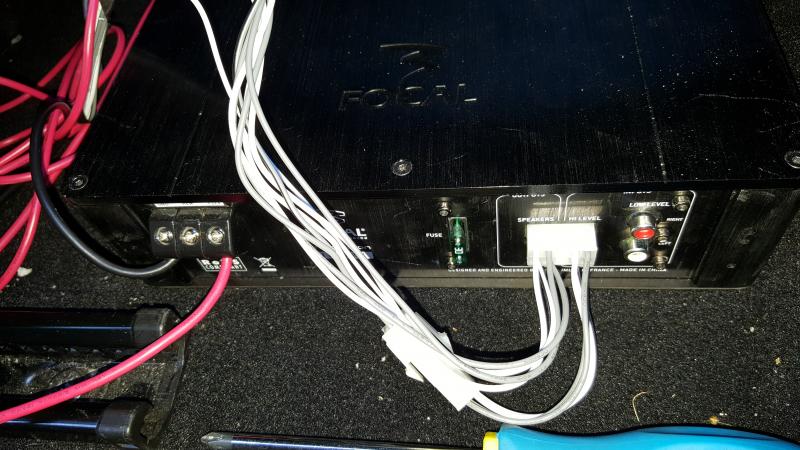

Non plus de message d'erreur depuis que j'ai débranché le caisson.
Donc soit courant trop fort ou sinon problème de câblage de l'ibus vers le smeg mais uniquement le câblage de l'ibus j'exclus les autres vu que ça fonctionne sans le caisson.
Mon adaptateur fonctionne très bien
Riccitalia,
Essaie de ne rebrancher que le câble HP sur l'IBUS (connecteur blanc 4 voies).
Sans brancher les cables dl'alim sur l'IBUS
On verra comme ça si ça vient des cables HP
j'ai seulement débranché les câbles jaune/noir/bleu, le cable hp je l'ai laissé.
Et dans cette config, je n'ai plus le message.
OK, donc pas de pb avec câbles HP quand l'IBUS est éteint.
La piste alimentation se précise (sauf si les câbles HP ont un comportement particulier lorsque l'IBUS est ON, possible ...).
Attendons de voir si Mickey arrive à s'en sortir avec son alim dédiée
Oui bluefaz tu à raison il y à bien 2 emplacement sur l'adaptateur fusible. J'inverse ça cette Après Midi, et pareil l'adaptateur je peut le tourner aussi. Si tu voit ce que je veut dire. Branché à l'envers ça changerai peut être aussi quelques choses...
Sinon je te confirme bien que j'ai mis que 1 fusible de 15 et non 2
OK Mickey.
Si tu n'as mis qu'un fusible, tu as du le mettre au bon endroit, sinon tu n'alimenterais pas l'IBUS (sauf si ton fusetap a un cablage interne différent du mien).

Autre piste : un conflit sur le cablage du "remote" .
Je vous propose l'essai suivant.
Débrancher le cable bleu (remote) sur le bornier alim de l'iBUS (laisser le jaune (12V) et le noir (masse)).
Enfoncez le bouton "Auto Power ON" sur l'IBUS.
L'IBUS sera donc allumé (non pas par le cable remote), mais par la présence de signaux haut niveau sur les cables HP

Adapteur alimentation/fusible tête en bas mon écran ne s'allume pas quand j'ouvre la voiture (à l'inverse de ce mation)
Ensuite moi aussi l'autopower était allumé mais si je l'éteint rien ne marche.
Très intéressant ça !
Ton fusetap tête en bas n'allume plus le SMEG à l'ouverture des portes et tu conserves l'alimentation de l'IBUS.
Cela tendrait à prouver
- soit que ton fuse tap n'est pas cablé comme le mien (étrange mais possible)
- soit que les polarités sur ton tableau fusible sont inversées (probabilité ????).
chez moi, le 12 V venant de la batterie est sur le contact de droite (en regardant de face les 2 contacts du F28B),
le contact de gauche étant "en l'air" ou raccordé à un autre système.

Oui j'ai bien un ibus 2.1 et je confirme, ça envoie du lourd comme on dit! LoL
(Et oui en gros si je débranche mon caisson je n'ai plus d'enceinte à l'avant. Ça les amplifie donc bien)

Pour Mickey !
Vigilance avec l'IBUS 2.1.
Il réclame 30A, or un fusetap n'est pas fait pour passer plus de 15 A (d'où le montage direct batterie fait par ton garagiste).
Vu que tu as mis un fusible 15 A sur ton fusetap, la sécurité (incendie) est assurée ... mais tu risques griller le fusible à haut niveau.
Si c'est le cas, soit tu baisses le son, soit tu repasses par la batterie ... mais surtout ne mets PAS de fusible 30 A sur ton fusetap.
