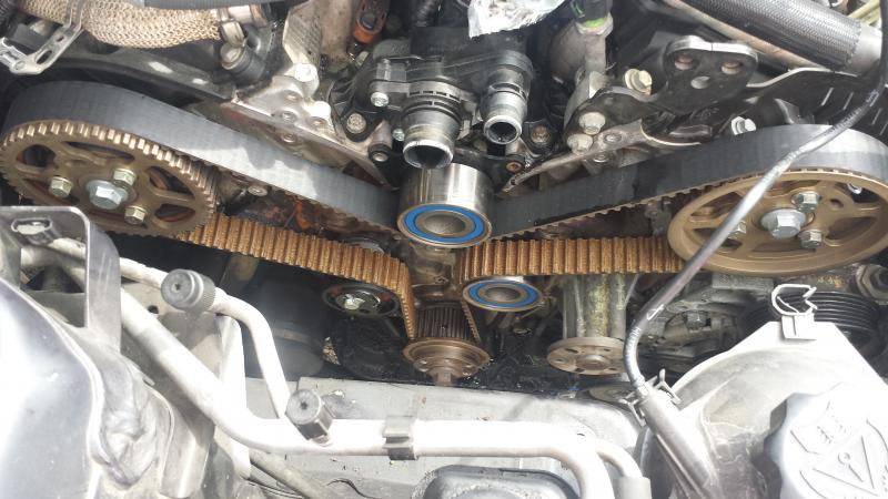

Bonjour pour la distri des V6 il ne faut pas écouter ce qui se dit comme quoi c'est l'enfer a faire soit même. J'ai fait la mienne la semaine dernière et c'est vrai qu'il y a pas mal de démontage à faire mais plutôt simple et après l'accès est incroyable c'est la première distri ou j'ai tant de place! Le cout est de 300 euros de pieces pour kit distri + pompe a eau + kit courroie pompe injection+ courroie accessoire.
Voici une photo pour montrer la place disponible:
Sur le v6 essence , la place pour travailler est identique ... le prix du kit idem,
La distri est un poil plus compliquée à régler , on doit retoucher les 4 arbres à cames après tension pour que les piges rentrent "pile-poil" et si on ne veut pas faire un travail de sagouin...
Peugeot le sait et facture en conséquences ... mais avec de la méthode , ça se fait bien aussi (d 'autant plus que le tendeur comporte un indicateur de bonne tension :))
