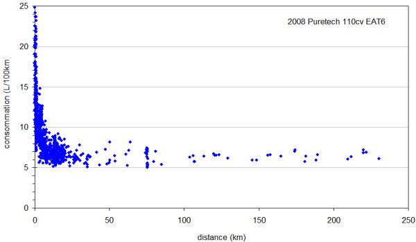

Données de ma 2008 110cv EAT6 récupérées de son ODB depuis juillet 2016 (via le bluetooth et mypeugeot app): 1400 trajets (points bleu), 19000 km
Pour simplifier :
1) les points collés sur l'axe des ordonnées : très petits trajets < 2 km (ceux que je devrais faire à pied !)
2) le nuage bleu < 20 km : trajet dodo-boulot-dodo de ville/banlieue avec ou sans embouteillages
3) > 50 km : route. Principalement autoroutes. Pas de trajet > ~240 km car pause toutes les deux heures ;)
- points proches de 5L/100km : 110km/h ou autoroute en descente (ex : A75 Larzac -> Montpellier pour ceux qui connaissent)
- points à 7-8L/100km : autoroute (130km/h ou vent de face ou montée (Montpellier->Larzac))
Cdt

Merci dufonrafal. Ce graphe parfaitement lisible est un nuage de 1400 points donc une bonne statistique en ce qui concerne ma 2008 EAT6 et ma conduite (plutôt pépère, :lol: ). Evidemment ce sont les données de l' ODB (smeg iv2) car je ne me suis pas amusé à noter tous ces points. Il me faut moins d'une minute pour obtenir ce graphe très parlant. Il faut sans doute les majorer de quelques dixièmes de litres pour avoir des valeurs réelles.
@CLAUDEDU57, la routine de macrocommande sous MSExcel n'est malheureusement pas compatible sous open office ou libre office. Je me suis dis que je le ferai mais n'ai pas encore pris le temps d'apprendre un peu le langage macro de ces 2 suites opensource...
Lien vers le fichier MSExcel récent (*.xlsm) : ici (excellent travail de tomcat)
Lien vers ma version pour MSExcel plus ancien (97-2003, *.xls) : (le mien est plus simple)
Pour finir, la consommation globale indiquée par mon ODB est 7.0L/100km sur 19000km
C'est parfaitement lisible…
On a pas la même façon de définir le mot lisible, pour ma part, je préfère un graphique (ça n'engage que moi)
Le trajet n° 428 correspond a quel point ?
:lol: @termi: on en a spécialement rien à f....., mais si tu insistes je peux te le dire.
Tu préfères "un graphique" : ce n'est peut être pas un graphique peut-être ??!? :pt1cable:
Nous n'avons donc pas non plus la même façon de définir le mot "graphique" ! Qu'il y ait 3 valeurs ou 1400, ça reste toujours un graphique, non ?
Ici ce graphique de 1400 points montre bien une tendance et de façon assez reproductible.
Ces 1400 points, je vais essayer de les représenter dans un autre graphique distance - nombre et je pense que l'allure sera plus ou moins une gaussienne centrée sur la distance que j'effectue le plus (trajet boulot-dodo). Ca, ce n'est pas avec un graphique à 3 points que tu peux le représenter...
:lol: @Normand76
@termi : le trajet 428 = trajet court (1.1km), le 13 septembre 2016 à midi et demi entre mon lieu de travail et le restaurant du personnel. Ma 2008 a consommé 110mL d'essence ce qui fait une consommation sur ce trajet de ~10L/100km. Le SMEG envoie aussi à MyPEUGEOT APP les coordonnées GPS et les adresses de départ et d'arrivée. C'est pour cela que ma réponse est aussi précise :D
En fait ce n'est pas une gaussienne : cf ici

Un graphique est une traduction visuelle de données numériques. Il facilite la compréhension de la situation faisant intervenir ces données. Il existe plusieurs types de graphiques : diagramme circulaire, diagramme en barres, courbe
