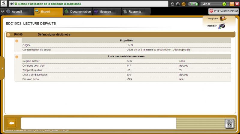

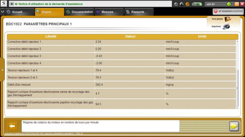

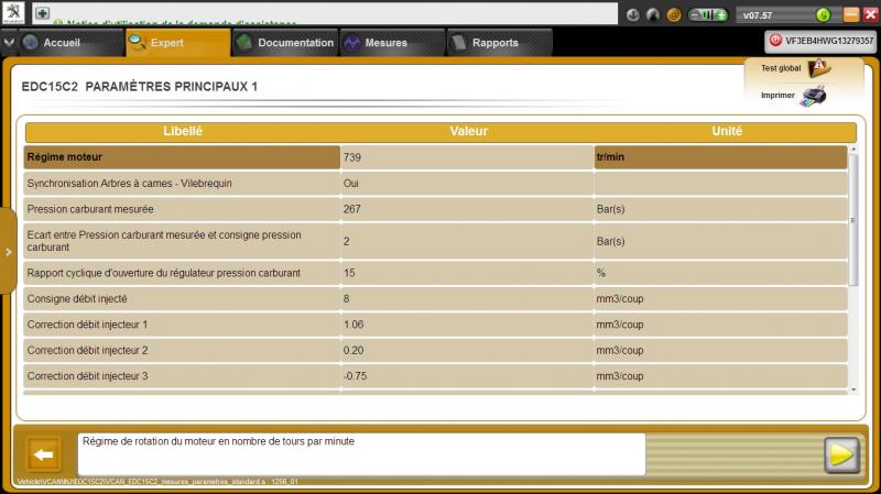

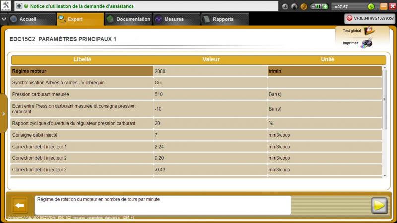

Un peu de nouvelles
Nouveau débitmètre branché , il y a une énorme amélioration mais pas encore au top .
Le diag me signale maintenant une incohérence débitmètre !
Je joins les screens de ceux ci .

ou as tu achete ton debimetre??
c´est une merde :mad:
en mg\c tu est en valeur refuge a 484 mg\c
et -18 en tempe :pt1cable:
c´est comme ci il etait debranche :(
et pour ced,egr et swirl en fonctionnement parfait,tu est bien a 503mg\c sur un edc15c2
la valeur par defaut est de 484 mg\c et j´en suis sur ;)
regarde les correction injecteurs 1 et 2 comme elles sont pourrit
surement du au debimetre

J'ai refait une série de test avec nouveau débitmètre + effacement des défauts et ancien débitmètre + effacement des défauts.
Nouveau débitmètre: erreur p0100 Constamment présente
Ancien débitmètre : aucune erreur

bon ben dejà ton débitmétre (neuf) n'est pas bon
le top sont ceux d'origine!!!!, meme d'occas, mieux vaut un vieux bon, qu'un neuf mauvais
