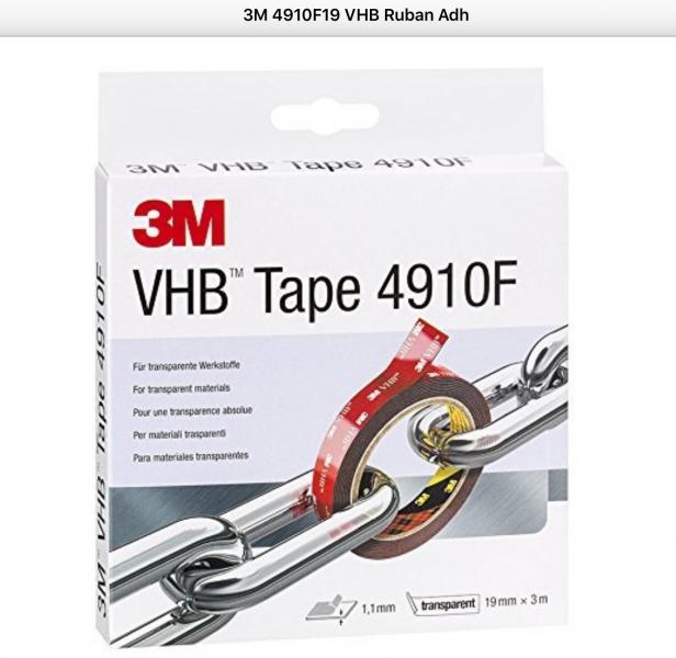

Maintenant, je ne pense pas trop faire confiance à leur DF 3M
Je vais regarder ce que 3M fait pour un collant ultra fort sans
Forcément mettre un après sous le DF.
Merci pour le lien, je cherchais un bon DF depuis un moment :jap:
Il est redoutable.. Cest un dérivé grand public du modèle industriel.
Ce modele là tu colles à peu près tout du metal, du verre, du platique sauf le PET, PP et le PU qui réagissent un peu mais il reste le PBT, le PVC, L'ABS etc..
Des gars lutilisent pour coller leur support de Gopro sur les surf au ski en plein froid et moi j'ai recollé mon support de badge telepeage avec sur mon pare brise et punaise ça colle...
Le tout cest de faire la pose en une fois et à chaud si possible...
il existe en gris special force et en special temperature tres basses..
Pour les baguettes inox coté metal ça va coller fort cest sur par contre coté baguette plastique dorigine du support sur la voiture je me demande ce que c'est si c'est du PVC ou du PBT?
De façon je vais faire un petit essai dabord sur mes enjoliveurs arriere tout plastique que j'ai recupérer ils semblent etre concus avec le meme plastique...
