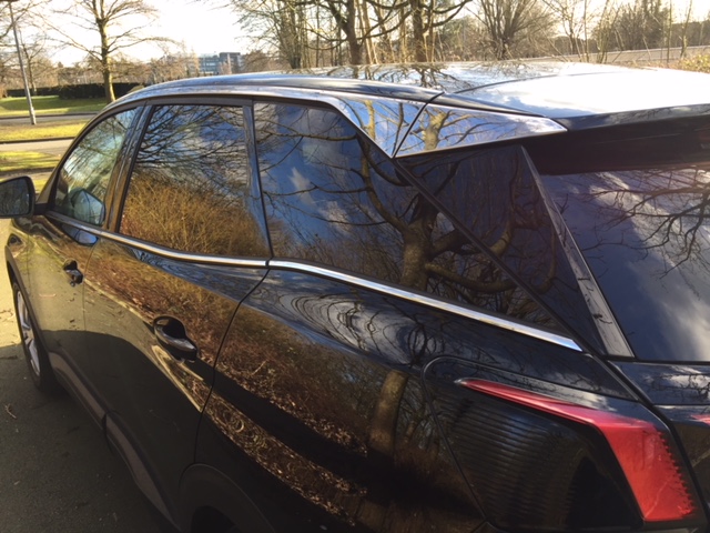

Bonjour, Pour les baguettes Chromée de profil de fenêtres latérales voici un lien sur la baguette :
https://www.ebay.fr/itm/10mm-x-15m-...RK:MEBIDX:IT&_trksid=p2057872.m2749.l2649

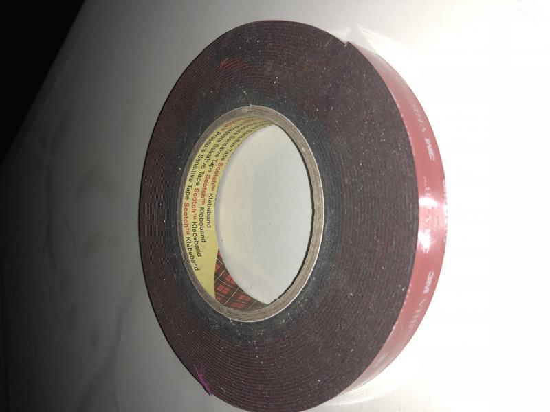

Pour ma part j'ai ajouté un peu de mon 3M en question aux extrémitées à la place de celui d'origine que tu retrouves dans l'historique mais je pense que même sans ça doit tenir quand même car elles sont collées sur les rives en caoutchouc et c'est un support idéal.
Le plus long est de faire les toutes découpes au propres avant de coller et il faut compter un bon 2 heures. quand je pose une bande je décolle juste un bout de du plastique et je positionne bien mon départ ensuite avec deux doigts je guide sans appuyer et je déroule le petit plastique tout en avancant sans appuyer et si c'est ok j'appuie sinon je décalle légérement et ensuite j'appuie...
fait un test avant sur un support inerte sinon.. et par beau temps 10° Mini.

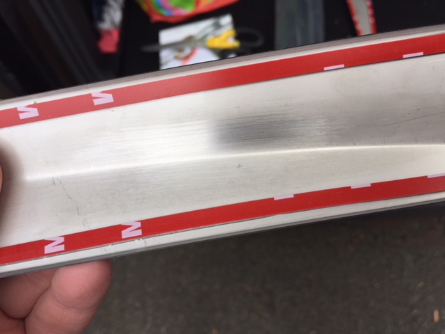

Ok pour les bas de porte voià une petite photo de l'intérieur de l'une des baguette inox pour vous montrer
j'ai fait un montage a blanc ce midi et effectivement les baguettes longues à l'avant impeccable elles se posent bien sans contraintes et aux bonnes dimensions
en revanche les petites des portes arrières sont pile à la longueur donc pas de gras au centrage et il y a une légère contrainte sur un bord.. j'ai tenter de redresser un peu mais j'ai pas forcé et ça sert à rien.
je vais probablement utiliser le "bombé" central pour faire mon appui principal ou je vais rajouter mon 3M maison en renfort des petits.. mais je vais refaire des simulations avant de coller pour voir...

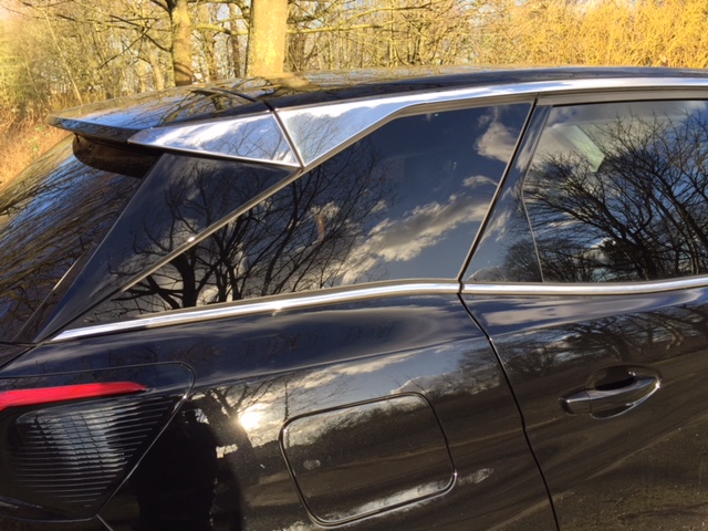

Et bien tu vois justement les petites baguettes de profils j'en suis très content aussi car en 10mm elles sont piles à la bonne largeur pour faire une finition classe et pas grasse...
j'en suis vraiment content sur le noir... ;)
Et bien tu vois les petites baguettes de profils j'en suis très content aussi car en 10mm elles piles à la bonne largeur pour faire une finition classe et pas grasse jsutement..
http://www.forum-peugeot.com/static/mesimages/108809/IMG8918.jpg
Pour le moment les T° sont trops basses pour poser donc j'attends

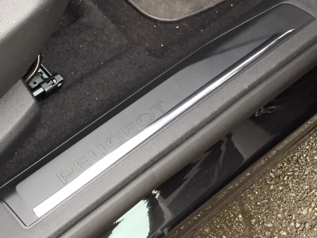

Attendez j'ai fait mes seuils de portes avants avec... Qu'en pensez vous ?
Alors là je peux en parler, je l'ai acheté et installé dans mon 3008... C'est nickel, origine Peugeot, je l'ai montré à mon garagiste, il en est resté comme deux ronds de flan... (en apprenant le tarif il a halluciné)
