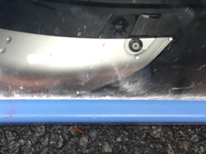

Enjoliveurs chromés bas de portières
Il y a six vis au dessous de celui d'origine dans le bouclier et ensuite au dessus ce sont des clips dans inserts du bouclier.
Il faut retirer les vis clips du dessous et ensuite declipser pou sortir celui d'origine par devant pour ensuite clipser le nouveau puis remettre les vis clips du dessous...
Si tu veux je peux faire une photo de celui d'origine et des fixations pour que tu vois mieux...
Elles s'enlèvent comment ces vis, tu as la technique car je croyais que c’était un type de rivet éclaté ?
Elle sont à usage unique ou on peux les enlever et les remettre ?
Je crois que c’est des vis rivets que tu récupères.... je regarderais demain.

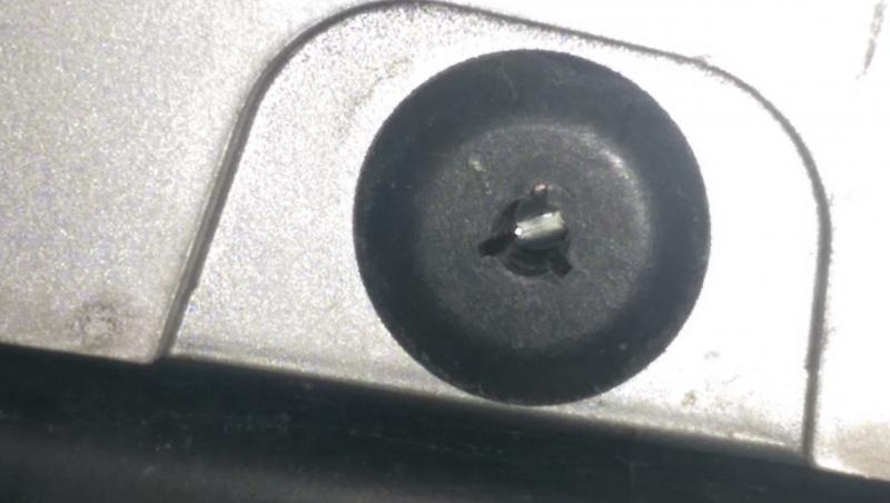

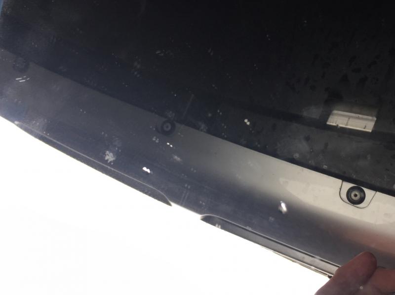

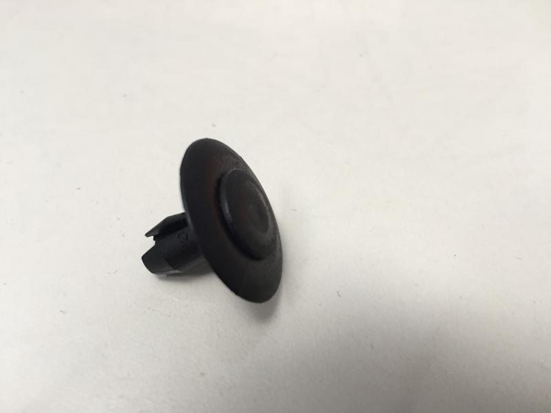

Bon j’ai pris une photo comme ça c’est clair et ce sont des clips rivets sous mon sabot CC,
La question c’est est ce que le tech a récupéré ceux d’origines ?! J’ai l’impression qu’il a rajouté des rivets une fois posés !
L’idéal serait que l'un de vous prenne un miroir et fasse une photo comme moi de ceux d’origines pour en savoir plus sur le scénario si vous faites le boulot vous même...

Regarde ma photo déjà postée en page précédente, je pense que le mécano a ajouté des rivets ...

désolé, j'ai fait du nettoyage ...
Oui là c'est un clip rivet aussi, mais je pige pas justement, cette photo vient d'où ? De ta caisse ?
Cest deja un sabot alu ?
De la 3008 Allure que j'ai eu en location pendant 6 mois ... ;)
Ok je comprends mieux alors,
merci,

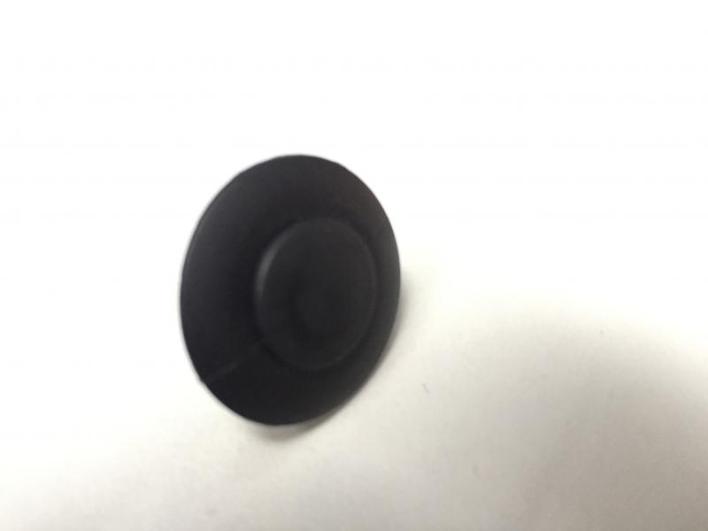

c’est pour ça que si quelqu’un qui a déjà un 3008 Active avec le bouclier d’origine avec le sabot plastique de la même teinte,
prenne une photo des clips rivets d’origine au dessous pour voir si ce sont de simples tout plastique récupérables ou si il va falloir rajouter des rivets métalliques comme le Tech CC semble faire lors du remplacement avec le nouveau sabot teinte Alu.
Car pour moi il est trop tard j’ai fait le montage en Cc... [:sniper:9]

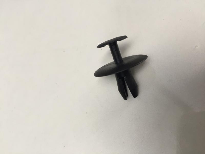

Voilà à quel clip Rivet auto je pense, il m’en reste un qui trainait dans ma CO.
Je pense qu’en usine il monte avec ça et pour remplacer pour mieux maintenir car généralement ce type de clip n’aime pas trop le démontage remontage du coup les techs en CC coupent le rivet plastique centré du clip pour remettre un Rivet métal... attention ⚠️ théorie MacFly...

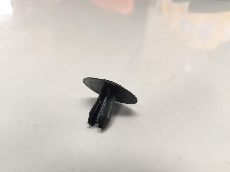

http://www.forum-peugeot.com/static/mesimages/108809/3EED58237F9A497592AEDD8E360667E1.jpghttp://www.forum-peugeot.com/static/mesimages/108809/8F130DE713D14E8CACDE1335764FA6F9.jpghttp://www.forum-peugeot.com/static/mesimages/108809/1C013B3026834D26B6596D1FC3E3A3D4.jpghttp://www.forum-peugeot.com/static/mesimages/108809/C9DF7D99C76B4B878E71074EE7543782.jpg
https://fr.aliexpress.com/item/10-Kinds-of-different-models-Mixed-Auto-Fastener-Vehicle-Car-Bumper-Clips-Retainer-Fastener-Rivet-Door/32814032175.html?spm=a2g0w.search0104.3.99.5875b60ebsuOGS&ws_ab_test=searchweb0_0,searchweb201602_2_10152_10151_10065_10344_10068_10342_10343_10340_10341_10084_10083_10618_10304_10307_10306_10302_5711211_10313_10059_10534_100031_10103_10627_10626_10624_10623_10622_5722411_10621_10620_5711312-10621,searchweb201603_25,ppcSwitch_3&algo_expid=2a2905f6-0451-4d51-b1a6-dd1b94e4d76a-14&algo_pvid=2a2905f6-0451-4d51-b1a6-dd1b94e4d76a&priceBeautifyAB=0
https://fr.aliexpress.com/item/CNIKESIN-280PC-Mixed-Special-Car-Door-panel-Nylon-rivet-fixed-decoration-Clip-Fastener-with-box-FOR/32807111978.html?spm=a2g0w.search0104.3.1.5875b60ebsuOGS&ws_ab_test=searchweb0_0,searchweb201602_2_10152_10151_10065_10344_10068_10342_10343_10340_10341_10084_10083_10618_10304_10307_10306_10302_5711211_10313_10059_10534_100031_10103_10627_10626_10624_10623_10622_5722411_10621_10620_5711312,searchweb201603_25,ppcSwitch_3&algo_expid=2a2905f6-0451-4d51-b1a6-dd1b94e4d76a-0&algo_pvid=2a2905f6-0451-4d51-b1a6-dd1b94e4d76a&priceBeautifyAB=0
Reste a connaitre le diamètre ;)
