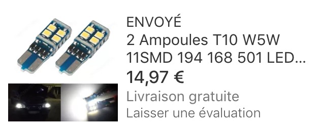

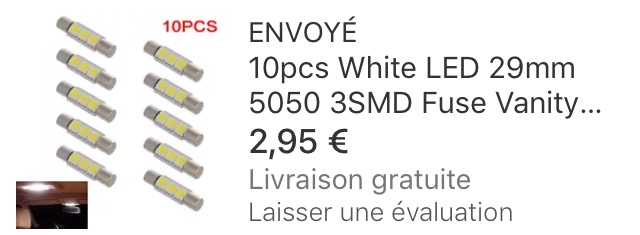

Pour les miroirs de courtoisie 4u: (vendues par 10)
Pour les éclairages de plaques 2u:
J'en ai pris 4 en rabe pour mettre dans le coffre, les boîtes à gants et cave de pied car elle sont plus puissantes que les led d'origine.
Par contre, je ne souviens pas si les plaques s'allumaient lors du déverrouillage de nuit, mais la non...
Je ne pense pas que ca a changé quelque chose mais j'aimerai avoir votre avis.

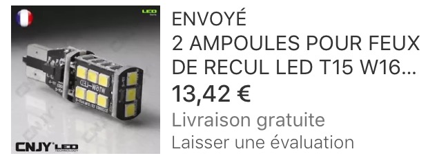

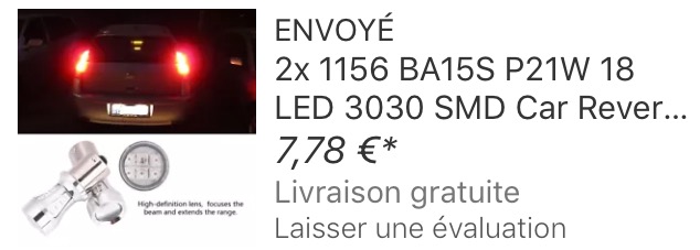

Pour les feux de reculs 2u:
Toutes ces lampes sont très facile à changer.

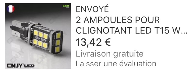

Pour les clignotants 2u: (pour le fun)
Pour les feux de brouillard 2u: (pour le fun et les blaireaux de derrière qui oublient leur feux de routes)
C'est plus compliqué à changer mais ca va se faire...
Apres vous serez en full led in et out.

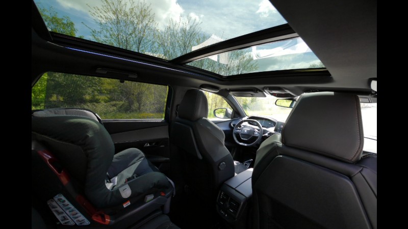

C'est quoi le mode de prise de vue de ton téléphone Greg :confused:
Parce que là, vue la largeur des vitres arrières version "rame de TGV", c'est plus du 16/9ème widescreen mais au moins du 32/9ème !!! :eek: :D
C'est du 14mm ultra grand angle qui ne vient pas du téléphone mais de mon APN. :lol:
Très peu de déformation avec ce caillou, les vitres arrières sont vraiment immenses.
Hummmm, j'ai un doute là... :heink:
Quand tu vois la largeur de la vitre AR vs celle de l'avant, on se dit qu'il y a un peu dr distorsion ! :D Pareil pour l'avant du TOP vs l'arrière, ou encore les "oreilles" de ton siège enfant qui semblent vachement plus larges que dans la réalité ;)
M'enfin on s'en fout, le principal c'est que ton 5008 est un beau bébé ! :D
