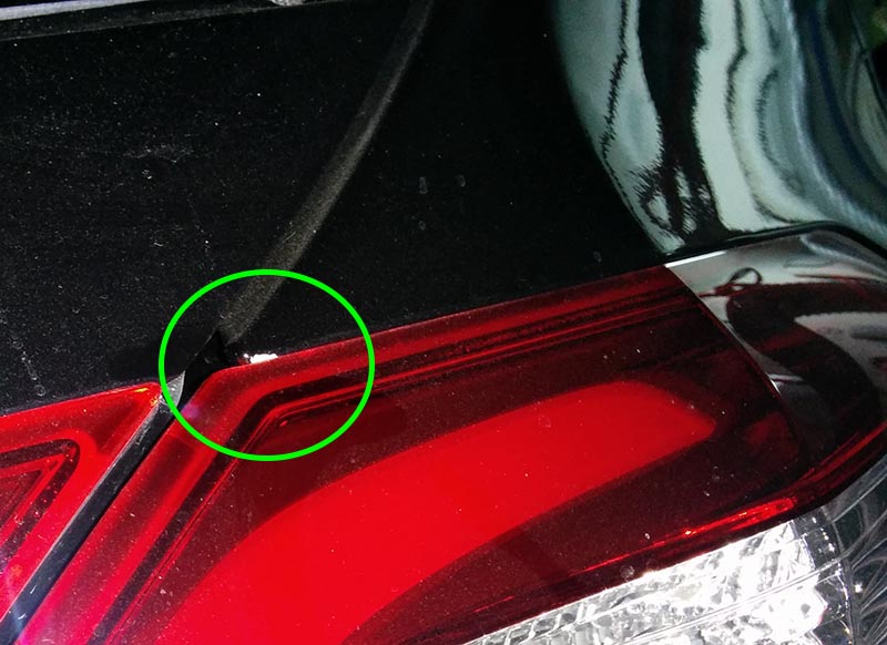

Voila mes photos : (je les ai prise avec mon téléphone, je n'avais que ça sous la main)
Feu arrière droit :
Avant réparation, on voit bien le défaut.
Après réparation, j'ai l'impression que la tôle est apparente sur la partie en contact avec le feu et on peut voir que la peinture n'a pas le même brillant...
Feu arrière gauche :
Avant réparation, même punition, on voit bien les défauts.
Après réparation, on voit que la peinture ne brille pas.
Et sur cette photo, on peut voir l'aprêt sous la peinture tellement la couche est fine...
Conclusion : je pense que les retouches ont été faites à la bombe. Et vu la différence de couleur, surement une vieille bombe qui trainait sur le coin d'une caisse à outils...
