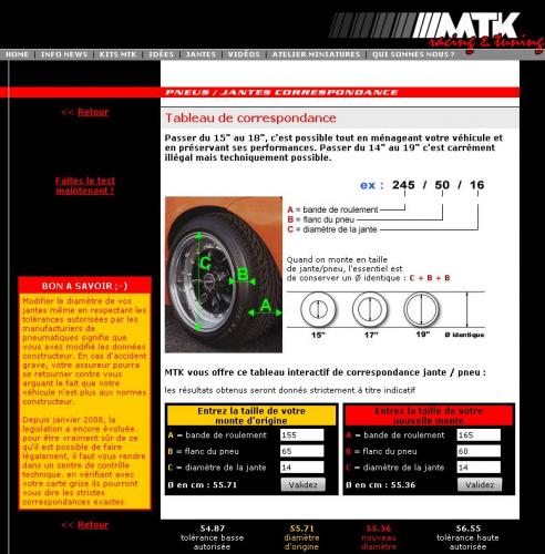

165/60 c'est homologué ... c'est pas interdit !! c'est le 175/55 qui est interdit ! c'est même toi qui l'a dit le premier !!
http://www.forum-peugeot.com/mesimages/21660/monte.jpg
Ouhlà ... si c'est dans les tolérances, c'est bon ... ça a l'air d'être le cas ... je dis que quand on choisi une monte qui fait un diamètre supérieur, il faut bien faire son calcul pour être dans la tolérance : entre deux tailles qui sont proches de la monte d'origine, il faut prendre la plus proche du diamètre d'origine...
Bon ... j'ai fait le calcul : je me suis gouré ... 165/60R14 ça fait un diamètre de 0.63% inférieur à l'origine : c'est bon ... et effectivement 175/55 ça fait -1.61% c'est trop de différence...
je confirme, sinon, que ce qui est interdit c'est pas des 165/60 : c'est de mettre une monte qui ferait que le tachymètre sous estime ta vitesse (c'est ce que j'ai écrit).
la tolérance est de + ou - 1.5%
