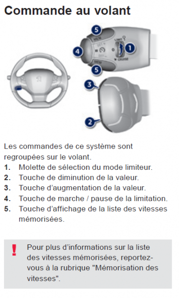

Les boutons "5", page 144 du mode d'emploi :
Pour ma part je cherche encore l’intérêt des boutons 5 :p
Pour activer le régulateur, j'accélère jusqu'à la vitesse voulue et j'appuie sur le 3. Ensuite j'ajuste éventuellement avec 3 et/ou 2. Ensuite, je peux activer/désactiver avec 4.
Pas besoin de passer par le tactile pour le coup ! :sol:
Dans notre cas il sert par exemple à changer le temps inter-véhicule :chinois:
il fait l'affichage des vitesses mémorisées, ce qui permet de faire des changements en cours de trajet
Ex:
régulateur à 90 sur route à 90 ( [:sl1de] )
passage sur portion de route à 110
appui sur 5 => affichage des vitesses sur la tablette
appui sur la vitesse 110 de la tablette (bien sur si mémorisée [:francis:1] )
Prise en compte immédiate de la vitesse du régulateur qui est maintenant à 110
retour sur la route à 90
même opération appui sur 5 => affichage des vitesses sur la tablette => nouvel appui sur la vitesse 90 => vitesse régulateur de nouveau réglée à 90
Simple non [:chris34:9]

Je connais son fonctionnement :chinois: C'est l'utilisation que je ne trouve pas forcément utile. (hormis pour le temps inter véhicule effectivement, mais dans mon cas j'ai désactivé le régulateur adaptatif)
Sur des changements de vitesse, il suffit de désactiver, de se mettre à la bonne vitesse et de réactiver avec +. Le tout avec un seul doigt de la main gauche et un bout de pied droit :D
Je ne m'en sers jamais de cette fonction. Les appuis courts ou prolongés (au besoin) sur 2 et 3 permettent un saut rapide de le consigne de vitesse et surtout n'impliquent pas de devoir lâcher le volant de la main droite.
Utilisé qu'une seule fois pour réglage de l'intervalle à 1s.
Idem.
Par contre sur ma 308 la consigne d'intervalle n'est pas mémorisée :sarcastic: , donc je dois me taper le réglage sur l'écran à chaque démarrage.
