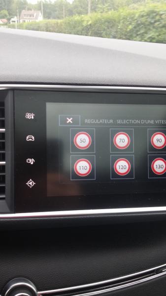

Bon jour a tous,
Mon CC viens de me changer le Smeg+ de ma 308. Donc passer en version SMEG5.2.C.R1 avant en V4
Avant pour le régulateur actif on pouvais changer le temps inter-véhicule pour le descendre à 1 seconde. et ça se passait la:
Est ce que c'est toujours ici? ou est ce que j'ai un bug??
Si oui quelqu'un peut il me faire une petite photo que je la montre au tech de chez Peugeot pour qu'il me comprenne bien.
merci d'avance

Bon jour a tous,
http://www.forum-peugeot.com/static/mesimages/93762/PHOTO_20150904_77.jpg
merci d'avance
Je suis passé d'un SMEG+ v SMEG5.1.E.R2 en v SMEG5.2.C.R1 sur une 308 de mai 2014 (régulateur pas désactivable), j'ai toujours le réglage inter-distance, et c'est toujours en appuyant sur le haut ou le bas du comodo de gauche.
Merci pour vos réponse, après le 6ème telecodage, tout est revenu dans l'ordre.
Je croyais que le technicien aller s'arracher les cheveux.
