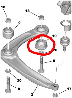

Je confirme : pour les vibrations à 130 km/h c'est bien les silent-blocs arrières de triangle à changer : il faut remplacer les cales d'origine en 75daN par des cales à 800 daN (10 fois plus rigides).
Pour les chocs à basse vitesse sur chemin, il faut faire 3 aller-retour complets au volant de butée à butée moteur à l’arrêt donc sans assistance : cela engendre une purge du circuit de DA. Et ça marche. Choisir de l'herbe, c'est moins difficile pour nos petits bras....

petite question : ce sont bien les silents blocs arrières ? qu'il faut changer, pas l'avant ?
bonjour,
Silents blocs ( cales ) AR des triangles AV:
Ce sont bien ces cales qu'il faut changer pour des cales à 800daN/mm, raideur plus grande que celles d'origine qui sont à 75 daN/mm ?
Merci.
Oui.
La cale 800DaN provient de feu la 206 RC ( ref 352380)
Mais attention, elle ne supprime pas les vibrations mais les déplacent à une vitesse supérieure à 130 km/h et elle a tendance durcir un peu plus le train AV ( un peu plus de percussion dans les passages de trou ).
Et elle ne remplacera pas un bon équilibrage de roue avec une machine HUNTER utilisée par du personnel compétent.
