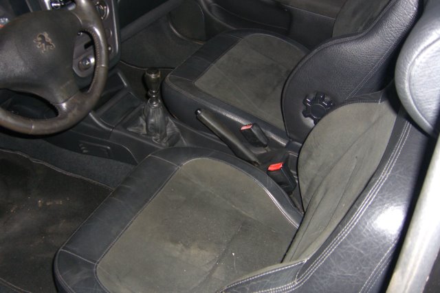

les sièges en cuire et alcantara sont monter. :love:

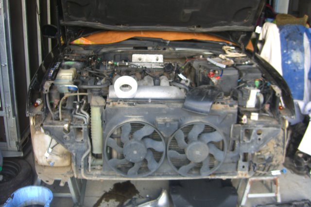

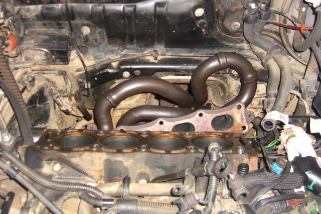

La je me suis attaqué à démonter le moteur
Culasse et la cuve à huile pour savoir se qui pouvais faire le bruit de claquement que j'avais.
Pour le moment je n'ai rien vu.
Quand j'ai démonter la culasse j'ai vu du liquide de refroidissement on niveau des pistons.
Mais bon, c'est peut être moi qui est mit sans faire attention
je ferais des photos quand j'aurais un moment ;)

Oui j'ai déposé les pistons
j'ai trouvé un bout de limaille. :o
Mais, je ne sais pas trop d'où il vient.
je pense peut être avoir trouvé.(Mais pas sur)
Sur un piston les cousinés de bielles il manque le système de gorge et les autre ont.
sinon le cylindre est nickel pas de rayure. :)
le vilebrequin n'as pas étais touché.

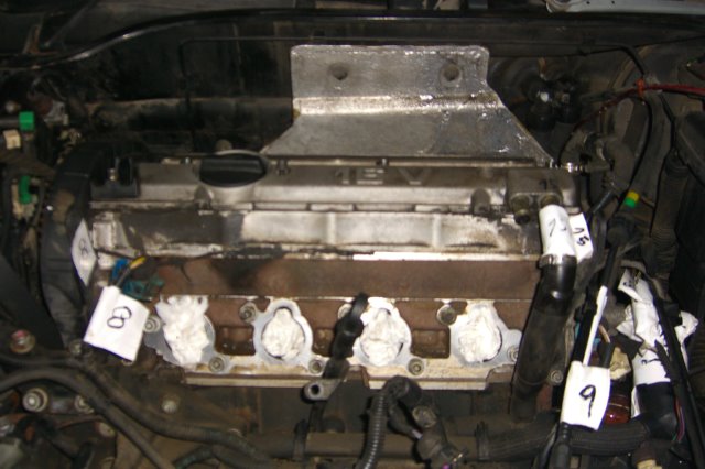

je me suis permit de faire un peut de peintre sur mon moteur pour le rentre plus propre voilà les quelques photos.
pipe d'admission
carter d'huile
voila pour le moment.

Voila la suite des photos du moteur.
le serrage de la culasse (le dernière passe serrage angulaire de 160 °)
le papillon
la pipe d'admission et le papillon d'accélérateur :love:
et voila pour le moment la suite peut être pour la fin de semaine
