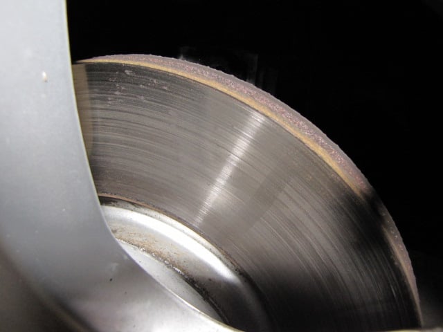

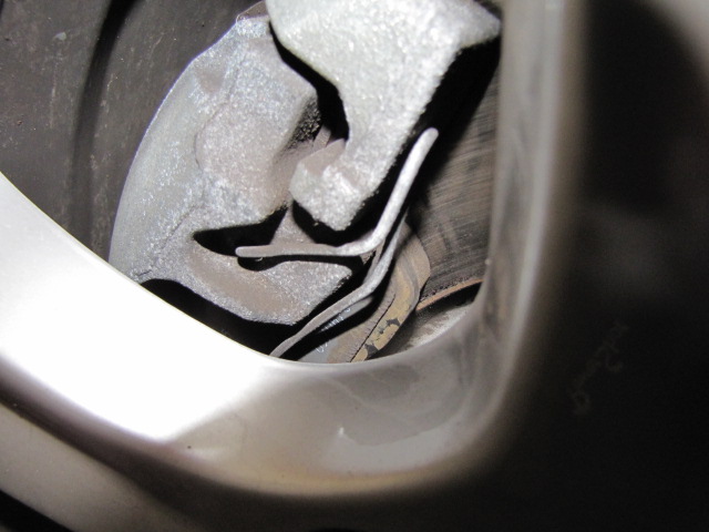

Disque et plaquette avant de mon 3008 - 23.000 Kms
Pas d´usure annormale . 80% Autoroute.
Une peinture ou nettoyage des étriers de frein ne serait t elle pas la bien venu? :whistle: :whistle:
Merci pour les photos... ;)
