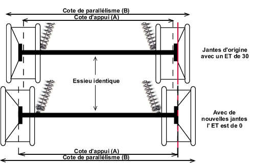

Salut
les jantes et leur déport c'est pas simple car même avec un déport identique changer la largeur de la jante (passer de 7,5 a 8 pouce par exemple) nous eloigne (un peu) des caractéristiques d'origine.
voici 2 schemas que j'avais trouvé pour m'aider à y voir plus clair pour mon changement de jante :
il y a des explications bien faites à cette adresse: http://www.mtk-tuning.com/pneu_jante/et.php

C'est difficile de te dire si ca passe ou non car meme si ton deport est proche de ce qui est monté a l'origine tu dois tenir compte de l'encombrement de ton etrier Brembo et l'espace laissé par la " forme interieure" de ta jante : sur le dessin ci dessous l'etrier en vert (plus gros car brembo) ne doit pas frotter l'interieur de ta jante en jaune ;
