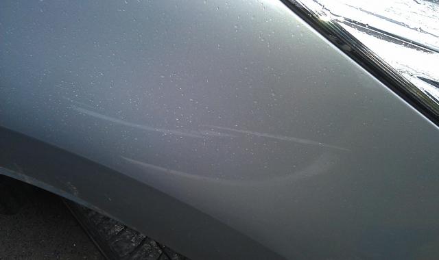

Voila à quoi ressemblent les rayures sur mon aile avant droite.
On dirait des traces de plastique mais j'ai frotté avec une peau de chamois et ça ne part pas :(
Et en effleurant des doigts ces rayures, on sent que le vernis est "creusé" en sillons.
Léon, à ton avis, ton produit miracle pourrait fonctionner :???:

Bonjour Jérémie,
A la vue de ta photo je n'ai pas l'impression de "sillons" ; à mon humble avis donc une pâte à microbilles (et à fortiori une "bonne") devrait aisément arriver à bout de ces traces.
Pour cela, frictionner les éraflures longitudinalement par mouvements circulaires bien appuyés et prolongés. La peinture, "amatie" sur ta photo, devra retrouver son brillant. Je ne dois pas me tromper beaucoup en disant que tu n'as pas assez frotté...
Je n'ai utilisé que des effaces-rayures ordinaires (l'un pour "micro-rayures" d'Holts, l'autre pour "rayures", de chez Citroën -mon ex-Pic) donc pas des "produits-miracles" et quand je vois que sur le Net on en trouve "pour rayures profondes" je pense que ton problème n'est pas insurmontable. Le Scratch de Méguiar devrait y remédier
Merci Léon, je vais insister sur l'huile de coude et tenter le produit Meguiar :D
