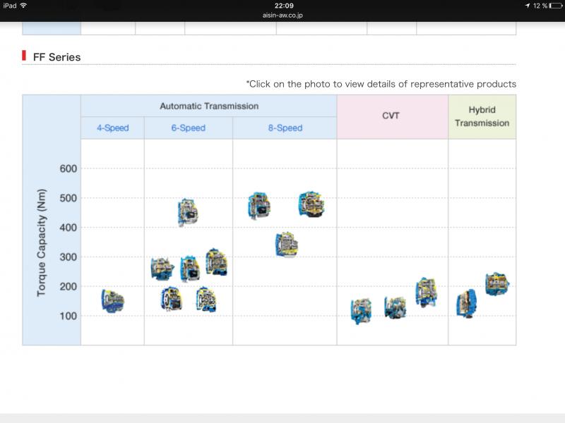

Pour les boites Méca je ne sais pas mais je confirme que pour les boite auto EAT6 pour toutes les motorisations hormis le 2,0l sont limitees a 300Nm de couple maxi.
http://www.aisin-aw.co.jp/en/products/drivetrain/lineup/index.html
http://www.forum-peugeot.com/static/mesimages/108809/image17.png
Où peut-on trouver les références exactes des BVA installées par PSA ?
L'EAT6 par exemple, est-elle la même sur le 1.2 THP, le 1.6 THP, le 1.6 BlueHDI et le 2.0 BlueHDI (avant que ce dernier ne passe en EAT8) ?
Car sur le schéma de AISIN les boites MEDIUM TORQUE sont référencées AWF6F25, le 25 semblant suivant leurs tableau, correspondre au couple admissible (250 Nm)
Et la HIGH TORQUE est référencée AWF6F45 soit donc bien l'EAT6 montée à la base sur les gros moteur avec 450 Nm de limite de couple admissible
Il n'y a pas de raison que ce soit différent de la 308.
Il y a une EAT6 pour le 2.0 BlueHdi et une EAT6 pour les autres moteurs.
