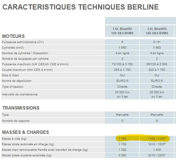

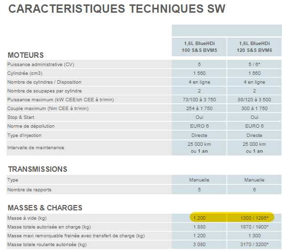

Un bloc moteur blueHDI 1.6 120 (tout nu) pèse environ 130Kg.
Je suis prêt à parier que le bloc du 1.5 est un peu plus léger. Pour mémoire, le vieux 1.4 HDI pesait 98Kg.
Alors, dire que le système de dépollution du 1.5 pèse à lui tout seul 79Kg de plus que celui du 1.6... Je trouve que ça fait vraiment... beaucoup ... [:alvone:2]
Ce qui est gênant si tu dis vrai c'est que les documents techniques a usage commercial sont trompeurs et là il y a un problème dans la façon dont communique la grande maison Peugeot.
Quand au sérieux des masses des véhicules dans les documentations Peugeot... j'ai quelques doutes.
Pourquoi la différence de poids entre le 1.6 HDI 100 et le 1.6 HDI 120 est de 20 Kg pour la berline et de 95Kg pour la SW ?
Parce que naïvement, je pense que la différence de masse devrait être la même à peu de choses près.
C'est quoi ces 70Kg de différence?
http://www.forum-peugeot.com/static/mesimages/10204/masse308.jpg
http://www.forum-peugeot.com/static/mesimages/10204/masse308SW.jpg
Bonne question effectivement mais meme si cette information n'est pas d'ordre vitale elle influe sur des choix commerciaux importants...
