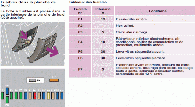

Seuls bémols : la date et l'heure se remettent sans cesse à zéro dès que le contact est coupé :fou: Et le pire, c'est l'ouverture et la fermeture centralisée. Quand la voiture est immobile plus d'un quart d'heure, je n'arrive pas à l'ouvrir avec le plip. Le mandataire que mon mari a appelé dit que c'est sûrement un problème de fusible trop faible. D'après vous ???

On dirait les symptômes du shunt parc qui est resté sur parc.

Pour ton problème, je crois plutôt que ton (ta) 5008 est resté(e) en mode "parking", c'est-à-dire qu'il (elle) n'a pas été préparé(e) jusqu'au bout... Une histoire de pont/shunt dans la boîte à fusibles il me semble...

Euh, désolé les garçons mais j'ai pas fait de mécanique !!! Vous pouvez me donner plus d'explications ?
Ca y est, j'ai trouvé grâce à votre vocabulaire !! Il faut juste que je regarde où sont les fusibles dans le 5008 sinon j'irais chez Peugeot !!!

Salut Aloys,
Pour les fusibles, tu as deux compartiments (je ne sais pas lequel est concerné)
- un sous le volant, à gauche :
- l'autre dans le compartiment moteur : image dans le message ci-après, je n'arrive pas à la mettre avec
donc le deuxième compartiment :
Tu as les infos sur les fusibles vers les pages 180 du manuel.

Salut Aloys,
http://www.forum-peugeot.com/static/mesimages/52621/fusibles_interieur.gif
