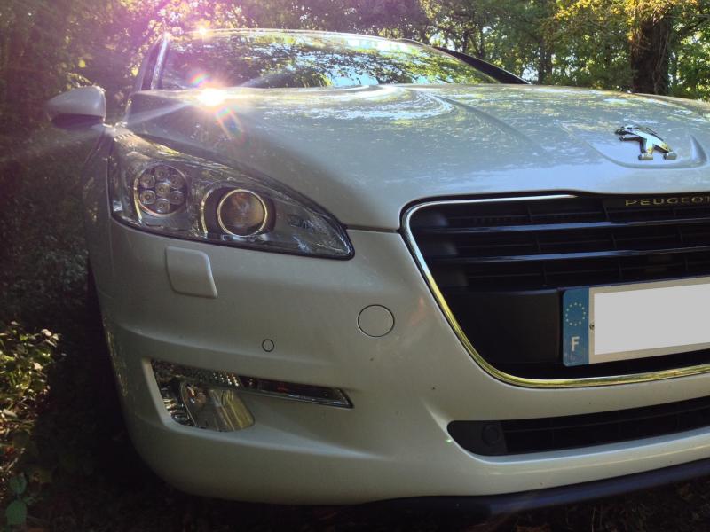

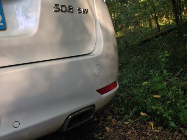

bonjour,
voilà comme promis, voilà la prez de la titine
c'est une sw gt de 07/11, avec 105 000kms, 1iere main, full options (alarme, superconda, jbl, volet motorisé, etc.....), blanc nacré
