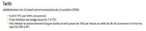

    Tu soulèves en fin de post un autre sujet très intéressant : le mode de facturation des recharges publiques.
    Entre le paiement à la durée, le paiement au kW, et le paiement à la puissance, c'est le grand écart....
    D'autant que les bornes sont parfois mono, parfois Tri (je parle des recharges inférieures à 22kW).
    Généralement, on trouve du Mono sur les villes (Metropolis par exemple) et du Tri en province.
    le paiement à la durée est assez aberrant : même prix que tu recharge en 3kW ou en 7 voire en 22 ...

    On y vient a la facturation au kWh qui est plus juste.
    Par chez moi en banlieue parisienne , la plupart des bornes publiques sont en 22kW triphasée, pas trop chères et avec facturation hybride pour ne pas monopoliser les bornes.
    Avec ça on peut recharger pas trop cher, même un pur VE avec chargeur 11kW si on ne dépasse pas les 3 H
    En général les bornes publiques en alternatif ont des tarifs raisonnables, là ou ça pique c'est les bornes rapides en continu ou on trouve souvent entre 40 et 80 cts le kWh mais ça c'est pas pour les PHEV

    20 centimes le kW, c’est effectivement intéressant.
    Je croyais qu’on trouvait essentiellement Métropolis en RP. Et dans ma banlieue c’est metropolis qui est présent avec le tarif ci dessous
