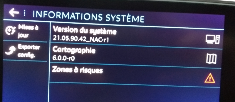

Je viens de découvrir un nouvel écran que je n'avais jamais vu sur mon précédent 3008II, peut-être est-ce du à la nouvelle version du firmware.
Sûrement certains d'entre vous le connaisse déjà
Désolé j'ai tiré trop vite voici la photo
Bonjour, comment fait on pour l'avoir, quel menu ?? Merci.
Tu appuies sur la touche "piano" la plus à droite avec les 4 carrés avant le warning, ensuite tu sélectionnes l'onglet "connectivité" apparaissent plusieurs sigles ,le lion Peugeot est en surbrillance cliquer dessus et l'écran apparait.Ensuite cela propose de télécharger pour l'instant je ne l'ai pas fait

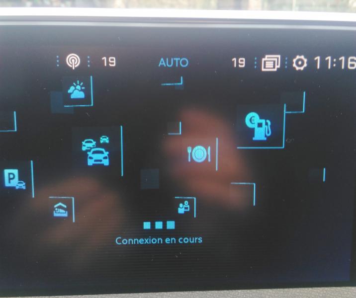

Menu des applications. Mais comme dit ci-dessus, pas d'appli déployée pour l'instant
Rien de déployé pour l'instant,toutefois lorsque la cartographie est affichée sur le bas de l'écran il y a un bandeau avec les icônes météo, trafic , carburant,parking qui eux sont opérationnels , ceci semble redondant avec les mêmes thèmes du menu applications.
Bonne soirée
Pas du tout. Les icônes sont celles du contrat Tomtom, que tu as gratuit pendant 3 ans.
Si tu renouvelles pas celui-ci, tu n'auras plus d'icônes.
La partie "application" est prévue pour autre chose

D'abord vérifie la version du logiciel, car après l'avoir mis à jour j'ai "pianoté" et je suis tombé sur l'écran que j'ai mis en photo plus haut, par contre je ne saurai dire s'il était déjà visible avant la mise à jour du logiciel.Pour y accéder j'explique plus haut comment faire
Bon courage
Version 21.05.90.42_NAC-r1.
Pas de mise à jour proposée sur mypeugeot.fr. logiciel : votre véhicule est à jour
