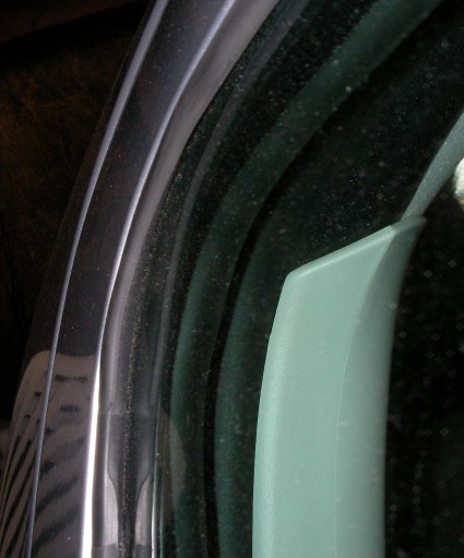

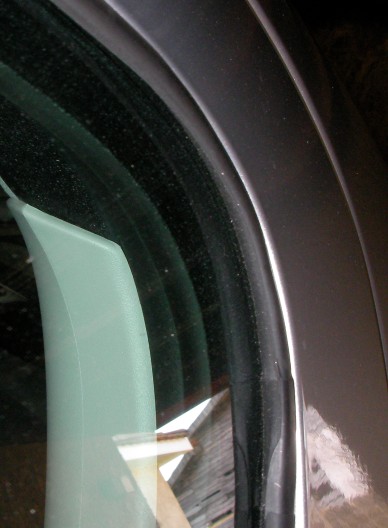

Est-il possible que quelqu'un post une photo de l'endroit ou le bruit apparait et éventuellement une photo de sa "réparation faite maison" ???
Vitre arrière droite, qui semble être la source du bruit:

Vitre arrière gauche, qui semble ne pas faire de bruit....
Je ne vois pas de différence flagrante de forme. Il y a bien un rebord assez particulier avec un creux incompréhensible entre la vitre et le joint dans l'arrondi. Est-ce la source de ce bruit ?...

Vitre arrière gauche, qui semble être la source du bruit:
http://www.forum-peugeot.com/mesimages/21256/vitre ArrG.jpg
Vitre arrière droite, qui semble ne pas faire de bruit....
http://www.forum-peugeot.com/mesimages/21256/vitre ArrD.jpg
Je reste personnellement convaincu que l'évent de décompression dans le coffre est plus bruyant que ce joint. Mais je vais malgré tout testé la solution de dlosada dés que possible.
Tu te trompes, c'est la vitre droite qui fait du bruit, pas la gauche ;)
