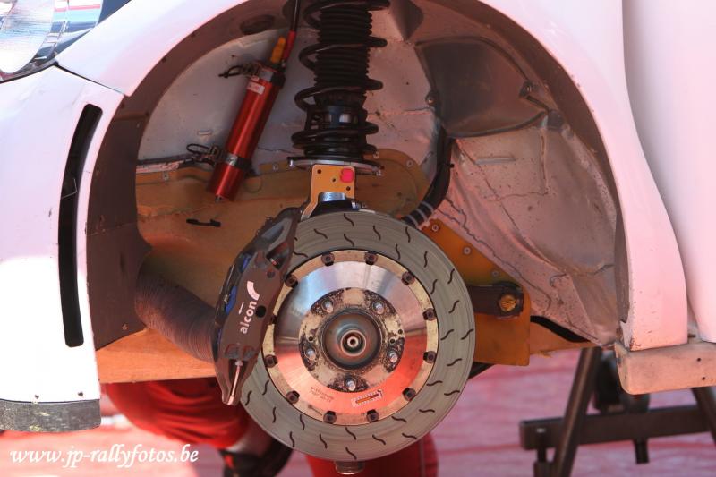

Ce sont des etriers fixes ou flottants ?

Quel différence ont sur du rcz r alors? Car moi j'ai entendu que c'etais des al on sur la rcz r!
[strike]C'est également des ALCON sur RCZ-R et les étriers sont flottants sur les deux voitures, ce ne sont pas des étriers fixes.[/strike]
ALCON sur les deux, je trouve un peu de tout comme info sur le montage des étriers, certains indiquent que les deux sont montés en fixes...

Je crois que c'est justement l'inverse pour les étriers avant.
Pour les refs différentes, rien que le "Peugeot Sport" sur les étriers qui n'est pas pareil entre RCZ-R et 308 GTI justifierait des références différentes.
