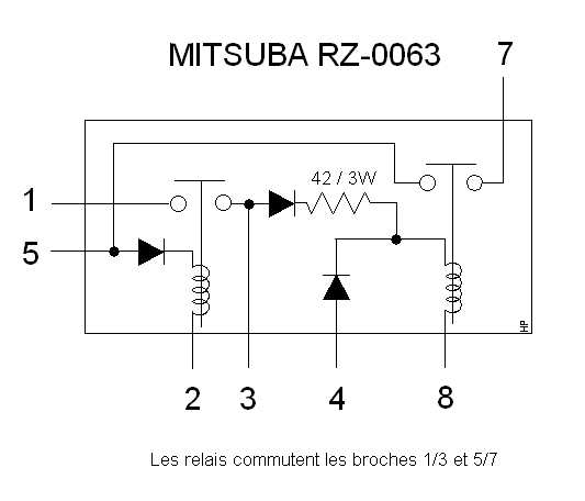

En attendant je t'envoie le schéma du célèbre relais Mitsuba, le "main relay" qui peut causer des pb de rédémarrage à chaud. C'est le socket du relais qui se dessoude du circuit imprimé, les relais eux-même ne sont pas en cause. Il n'y a rien à changer, il suffit de refaire les soudures (étain/plomb). Le schéma n'est pas un copier/coller c'est moi qui l'ai fait sous Designer :) . Ça peut être utile.

Merci :) j'ai déja eu le problème (démarrage à chaud difficile, monte à 2000tr/min puis s'étouffe) et je l'ai réparé : dessouder les soudures au pistolet à dessouder puis souder avec de l'étain "neuf" ... et cela retourne comme une horloge comme par magie :sol:
:jap: http://www.forum-peugeot.com/mesimages/32957/RZ-0063.jpg
