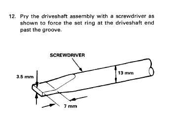

Pour le cardan, il y a un circlip sur l'arbre côté boîte. Ce circlip maintient la transmission en place. Il faut placer un (très) gros tournevis entre la boîte et la transmission et frapper d'un coup sec par la faire venir.

En fait j'ai un double pbl, désaccoupler les cardans de la boite, et sortir le cardan passager du moyeu (hyper grippé)
Pour le moyeu je vais sortir la fusée, je ne suis plus à une rotule près :lol:.
Pour sortir les cardans coté boite je n'aime vraiment pas trop "forcer" mais bon s'il le faut :/

Il te faut un outil comme ça :
J'en ai fait un avec un fer étiré de Ø 20 mm et de longueur 30 cm. Je le glisse entre la transmission et la boîte, un coup de talon, ça fait "clang" et la transmission se détache. C'est un circlip qui maintient l'arbre de transmission dans la boîte, ça permet de changer les soufflets ou les rotules sans vider la boîte.
Pour l'autre extrémité je ne vois pas trop la solution sinon le dégrippant. Sur ces transmissions il y a des circlips et on a intérêt à avoir les pinces adéquates pour les retirer.

C'est bon j'ai finalement réussi à les sortir tous les deux, je vais voir pour commander les soufflets interne, tant qu'à faire je serais tranquille pour un moment :)
