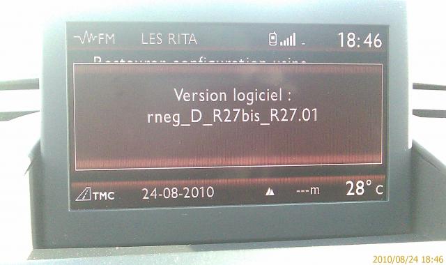

Voici mon retour d’expérience. :
Tout d’abord mon véhicule a été livré avec la version logicielle 26.01 et la carte SD 2008/2009.
Au bout de quelques mois compte tenu du fait que toutes les Routes Nationales (RN) ont été rebaptisées et transformées en routes Départementales (RD) l’agent commercial de mon concessionnaire me procure gracieusement (suite à ma demande) une copie de la version 2009/2010 de la carte SD.
Mise à jour absolument indispensable que Peugeot devrait fournir systématiquement et gratuitement à minima la première année de l’achat de la voiture (je sais que certains vont rétorquer que Peugeot n’est pas responsable de cette transformation des routes, mais lorsque l’on dépense environ 30 K€ pour acheter un véhicule !)
En raison des bogues de fonctionnement de mon GPS (index de localisation se déplaçant en pleine nature à côté du tracé de la route, ou en sens inverse du sens de la marche) défauts constatés uniquement sur des routes de moyenne ou de haute montagne (et quelle que soit la version de carte SD présente dans l’appareil.)
Retour du véhicule en concession où le service technique m’informe que le problème est connu et qu’il existe un CD de correction et de mise à jour du système.
Ce CD installe en fait la fameuse version 27.01 bis.
Résultat de la manip la copie de la carte SD 2009/2010 n’est plus reconnue ! Retour à la case départ et à la carte SD 2008/2009 avec comme conséquence (entre autres mises à jour…) la perte de la nouvelle numérotation des routes de l’hexagone. Merci Peugeot !
Bien entendu une version originale de la version 2009/2010 de la carte SD est reconnue et fonctionne correctement.
Pour être complet je dois également préciser que la mise à jour des radars fixes fonctionnait avant la mise à jour du système (version 26.01.) Ce pour les deux cartes, avec toutefois une préférence pour les mises à jour de SCDB, car la version de notre constructeur préféré est complètement fantaisiste (la localisation de 5 des 10 radars de la région où le réside, est erronée ; radars existants depuis plus de 2 ans non répertoriés, mauvais sens de la détection, implantation fausse… j’en passe et des meilleures.
Je dois également préciser qu’un ami ayant le même véhicule que le mien livré d’origine avec la version 27.01 du logiciel, a effectué la mise à jour SCDB en date du 29/09 et n’a rencontré aucun problème de fonctionnement de son GPS.
Heureux si ce retour d’expérience peut apporter quelques réponses et être utile à certains d’entre nous.

Je pense que vous aviez rectifié la version de logiciel antérieure (firmware est 20.16) et pas 26.01.
Cette réussite est confirmée par ma mise à jour d'aujourd'hui : ça marche !
Moralité il faut mieux pour les possesseurs du 20.16 et qui n'ont pas de problèmes de Wip nav de rester avec pour pouvoir lire les copies de cartes SD mais une question me turlupine (en avant les jeux de mots) est ce que quelqu'un ayant la 20.16 à essayé une copie de la version 2010/2011 ? elle devrait passer ?

Mon 3008 sort de la concession Peugeot pour un règlage de l'Usb Box qui "décrochait" régulièrement, et le concessionnaire affirme qu'il m'a mis la DERNIERE mise à jour. Voilà l'écran :
Moi je pense que mon véhicule (livraison de 10/07/2010) possédait déjà cette version là, mais je n'avais pas fait de photo.

La mise à jour de mon GPS a été effectué le 08/10/2010 et les indications affichées à l'écran sont les mêmes que celles postées par nono 76.
Cette mise à jour a été effectuée pour corriger les problèmes de fonctionnement de mon GPS sous 20.16. Rappel des bogues de fonctionnement (index de localisation se déplaçant en pleine nature à côté du tracé de la route, ou en sens inverse du sens de la marche.) Défauts constatés uniquement sur des routes de moyenne ou de haute montagne (et quelle que soit la version de carte SD présente dans l’appareil original 2008/2009 ou copie 2009/2010.)
Par contre j'ai omis de préciser que je n'avais pas encore effectué de test en montagne, et que j'ignore si mes problèmes de fonctionnement sont résolus.

Pour revenir à la mise a jour, ma 5008 de quelques jours affiche
27TER et non 27BIS, et 27.01.
Je poste une photo dés que je peux ...
27TER et non 27BIS, mais puis 27.01.
