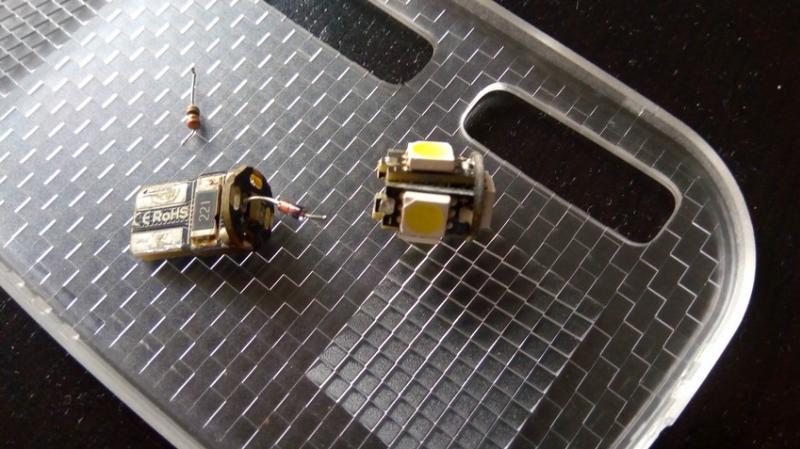

Les Leds ont une durée de vie limitée mais 2 ans c'est peu.
Je me demande s'il ne faudrait mieu pas trouver en casse un plafonnier led de picasso.
Pour mes ampoules LED de plafonniers, ce n'est pas tant la LED qui posait pb que les soudures qui maintiennent ensemble les différents composants :/
D'où ma remarque sur la résistance de ces ampoules aux contraintes vibratoires d'une voiture :sweat:

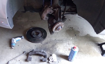

Activité mécanique ce WE :D
Changement disques + plaquettes AV : les disques étaient cuits, normal après 105 000 kms de bons et loyaux services :)
Chantier :
http://www.forum-peugeot.com/static/mesimages/51408/deposedisque5008.jpg

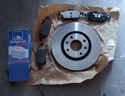

Pièces :
http://www.forum-peugeot.com/static/mesimages/51408/disquesneufs5008.jpg

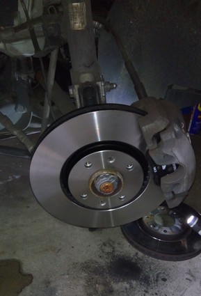

Récompense :D :
http://www.forum-peugeot.com/static/mesimages/51408/disquesneufsposes5008.jpg

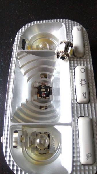

Petite déconvenue constatée en fin de semaine dernière : les têtes d'ampoules LED des plafonniers AV et AR, que j'ai installées il y a environ 2 ans, ont toutes les 2 lâchées (à peu prêt) simultanément :sweat: :heink:
Uniquement celles du centre des plafonniers, celles qui s'allument régulièrement à chaque ouverture de porte.
http://www.forum-peugeot.com/static/mesimages/51408/LED1.jpg
http://www.forum-peugeot.com/static/mesimages/51408/LED2.jpg
Les têtes se sont désolidarisées des culots : pas vraiment adapté, semble-t-il, aux contraintes vibratoires et de chaleur de nos véhicules... :sarcastic:
Du coup, retour aux bonnes vieilles W5W à filament :D
Précision : j'avais acheté mon kit LED sur E-Bay (je crois), pas chez LedPerf. Je ne sais pas si ça aurait changé quoi que ce soit, mais je préfère l'écrire ;)
