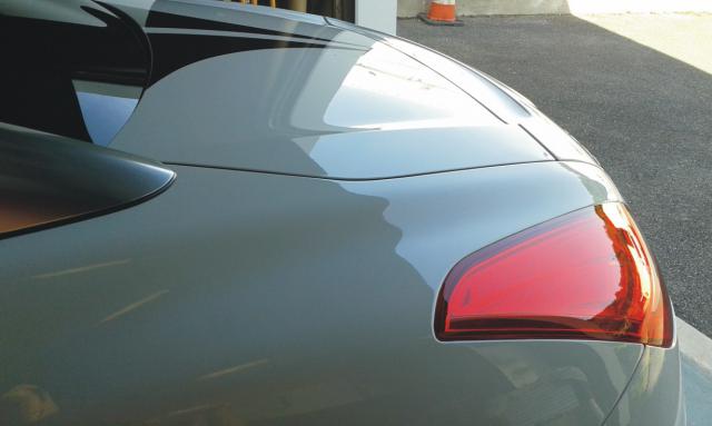

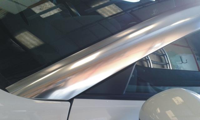

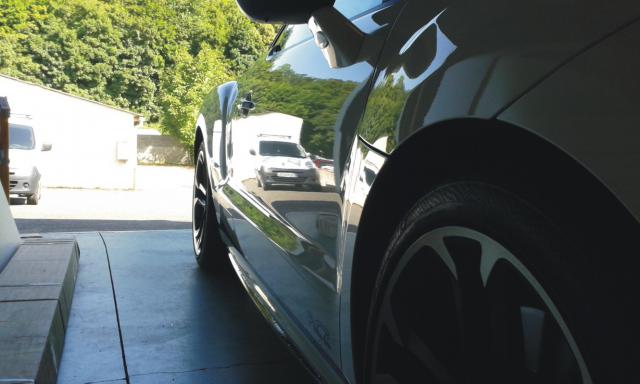

Voici un petit retour d'expérience concernant la cire Naviwax Ultimate :
ça fait maintenant 1 mois que je l'ai appliqué, avec plusieurs lavages depuis, et c'est top ! toujours le même pouvoir déperlant, un simple lavage haute pression sans savon, juste à l'eau claire, et les saletés partent sans problème, après juste un coup de microfibre pour sécher la carrosserie (pour éviter les traces de calcaire), et l'effet miroir est toujours là :love: , suffit de voir les photos :
Je suis très satisfait de cette cire :love: , bien meilleur que les Meguiar's et GS27.

merci a toi pour,nous avoir montré le résultat en photo j'ai recu ma,cire mais encore eu le,temps de le faire car we a Deauville avec ma,belle
