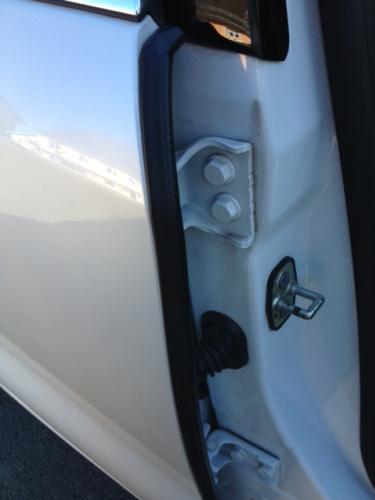

Je vais p'tet tenter les joints supplémentaire, mais sur du blanc ça va se voir beaucoup plus.
:non: entre deux joint existants noir (photo 1) on ne voit rien d'anormal

Personnellement, j'ai testé la solution de notre (génial) bricoleur : les joints de fenetre rajoutés à l'intérieur des joints de portes. Je pense que c'est la bonne solution. Les bruits sont réduits, et je vais m'empresser de le faire sur les 4 portes.

j'ai le problème de bruit d'air sur autoroute moi aussi :???: et je ne suis pas le seul a l'entendre, ma femme et mon gamin aussi
j'ai installé du joint isolant pour fenêtre comme sur la 1ere photo donc uniquement dans la gorge du joint supérieur porte AV et AR et y'a de l' amélioration effectivement ;)
ça coute presque rien, quelques mns pour installer , invisible car joint gris foncé, franchement je regrette de ne pas l'avoir fais avant :???:

je n'ai pas installé les joint sur le pourtour des porte, le coté esthétique me dérange :ouch:
j'ai fais quelques kms ce WE dans une ds4 en tant que passager av et surprise le joint entre les portes est d'origine comme le montre cette photo, Peugeot devrais s'inspirer de Citroën pour en faire autant ( surtout que l'inspiration est déjà dans la maison :lol: )
porte AV ouverte , on vois bien je joint sur l’arête de la porte Ar ;)
http://www.forum-peugeot.com/static/mesimages/81280/photo3.jpg
La new 308 a également ce même joint, et il permet aussi d'amortir le bruit à la fermeture de la porte. :D
